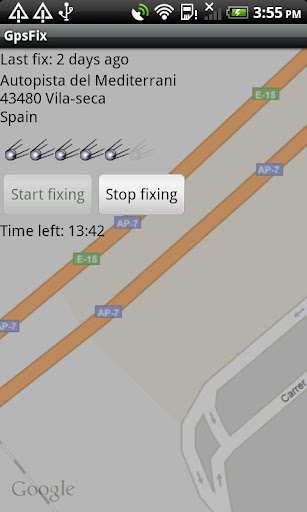

Lade dir mal GPS fix aus dem Market und starte das bevor du Google Maps aufmachst.

Was passiert denn wenn du nur GPS Fix laufen lässt. Bekommst du da nen Sat Fix? Die Anzahl der kleinen Satelliten in der App sagen dir, wieviele Satelliten grad verwendet werden.
Hier z.b. 5 und der 6te wird gerade gesucht.

bei GPSfix erscheint nur ein blinkender Satellit. Allerdings: wenn ich GPS deaktiviere (während die app läuft) und gleich wieder aktiviere erscheinen 6 stück und der 7. blinkt.
