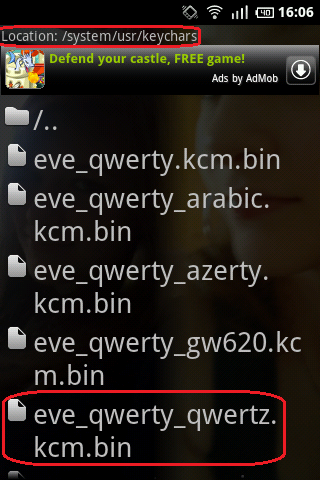

Nachdem ihr das App installiert habt seid ihr im Haptverzeichnis eures Handys.
Geht nun weiter nach: "/system/usr/keychars"
Nun solltet ihr einige ".bin" Dateien sehen, welche für das jeweilige Tastaturlayout verantwortlich sind.

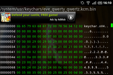

Nun öffnet ihr die "eve_qwerty_qwertz.kcm.bin" und es sollte so oder so ähnlich aussehen:
Zieht eure Tastatur aus, damit ihr eine bessere Übersicht habt.
Scrollt nun weiter herab, bis ihr rechts bei den grauen Punkten und Buchstaben die .A.2.a.A..... etc. seht.

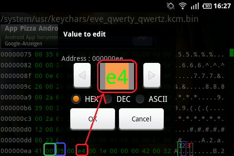

Jedes graue Zeichen am rechten Rand ist dadurch definiert, was in der mitte grünes steht, so ist z.B. ein A=41, a=61 und .=00 weitere Werte findet ihr in einer ACSII-Tabelle ( ASCII-Tabelle )
Nun müsst ihr durch einfaches Abzählen der grünen Ziffern (2 grüne Ziffern entsprechen 1em grauen Zeichen) zu eurem Wert kommen, helfen kann dabei die Adresse des jeweiligen Wert, welcher links steht.
klick diesen an und ändern den Wert in den Wert des gewünschten Zeichen, bei mir z.B. in "e4", dies entspricht einem kleinen "ä".
Bestätigt und ihr seht, dass sich der grüne Wert geändert hat.
Erschreckt euch nicht, wenn ihr rechts kein graues ä zu sehen bekommt, das zeichen für ä ist in dem programm nciht drin, aber solange der Wert stimmt stört das nicht.

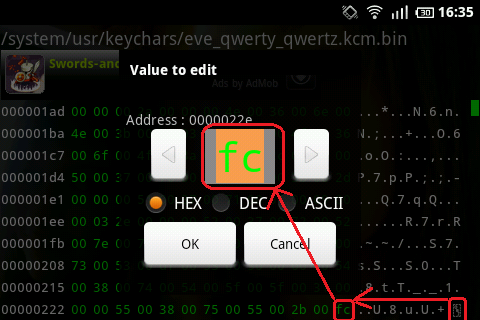

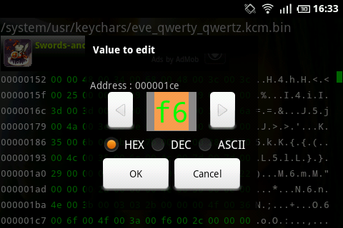

Macht nun bei O und U das gleiche:
Bei O steht für das drücken von Shift+Alt+O ein Doppelpunkt drin, klickt auf den grünen Wert und ändert ihn auf "f6".
Bei U steht ein +, hier nochmal das gleiche Spiel. Der Hex-Wert für ü ist "fc"
Habt ihr nun alle Änderrungen vorgenommen, drückt auf die Menü-Taste und klickt auf Save File. Von nun an, sollte die änderrung sofort wirsam sein.
