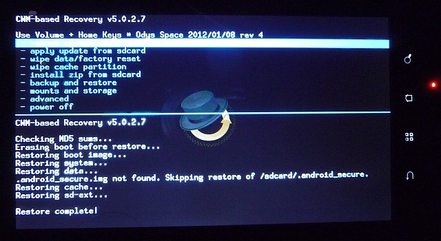

Ist alles gelaufen,ist man wieder im Startbildschirm :
In unteren Teil des Startbildschirms kann man das Protokoll lesen ob alles OK ist.
Mit der Auswahl reboot System now und der Menütaste Startet man das SPACE dann wieder ganz Normal,

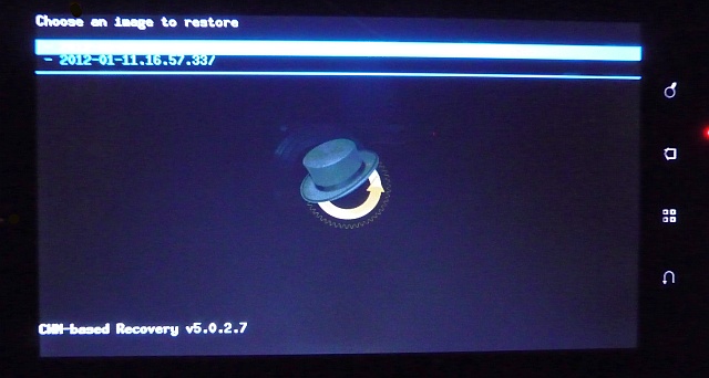

Zur Wiederherstellung eines Backups Startet man wieder mit dem CMR-Tool auf dem PC,
geht wieder zu Backup and Restore
wählt Restore und das gewünschte Backup nach Datum und Zeit.

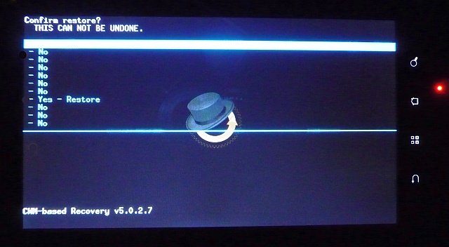

Jetzt Fragt das System ob man das wirklich machen will und muß Yes - RESTORE mit den Lautstärketasten Anwählen.
Noch einmal die Menütaste Antippen und die Wiederherstellung Startet.
