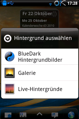

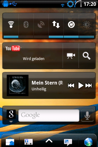

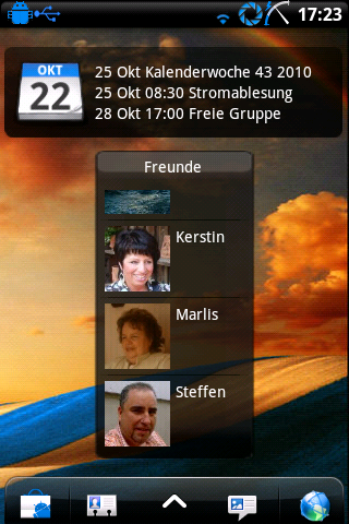

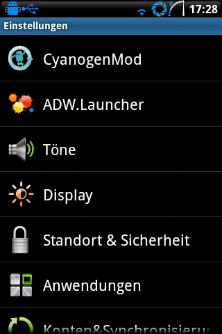

Hier ist nun mein eigenes Froyo Rom Nigthly...Themed by me!
Es handelt sich hierbei um ein Full Rom, also sind alle nötigen GApps enthalten! Ich habe den OC Kernel 2.6.35.7 32B verbaut und auch die CMParts verändert. Dadurch ist es nicht mehr nötig Irgendwelche Patches einzuspielen. Compcache kann in der Größe eingestellt werden, Jit aktivieren ist möglich, Swap aktivieren ist möglich (sofern eine Swap Partition auf der SD angelegt ist) App2Sd funktioniert.
Meine Empfehlung ist Compcache (35%) und die VM-Heaps auf 32 zu setzen. Mit Jit und Swap habe ich bis JETZT noch keine guten Erfahrungen gemacht!
Meinen Dank an LordSeth ,Firerat und Cyanogen sowie den fleißigen Helfern durch die Nightlys erst möglich sind ...
Beachtet bitte die Installationshinweise wenn Ihr den MTD Hack benutzen wollt!

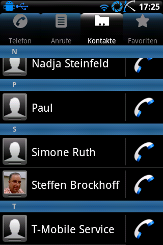

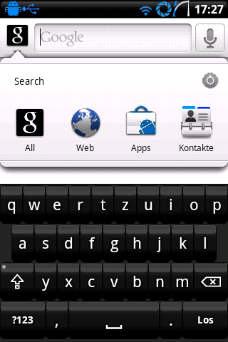

Themed
Contact Widget
framework-res
Contacts
Phone
Browser
Market
Calendar
DeskClock
Camera
Settings
Music
GenieWidget (with New WetterIConZ)
Gallerie3D
LatinIME
GogleQuickSearch
MMS
IconZ...and more

Ausrufezeichen Nigthly 196
Update auf 196 mit Oc Kernel 2.6.35.7 Version 3
Bugfix VoiceSearch behoben!
Bugfix Maps behoben!
Einstellungen Compcache 35% und VM Heaps auf 32 und das Rom läuft flüssig!
