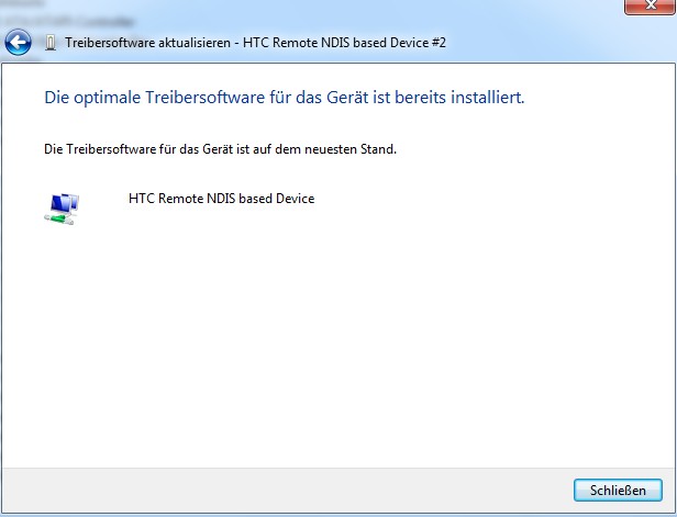

Habe ich alles exakt so schon längst gemacht und erhalte folgendes Fenster:
Dennoch funktioniert beim Tethering der Download überhaupt nicht!
Kann es vielleicht an meinem Netzbetreiber E-Plus liegen? Über das HTC Diamond konnte ich aber z.B. immer tethern am Laptop.
