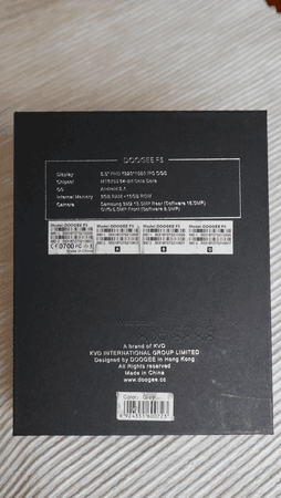

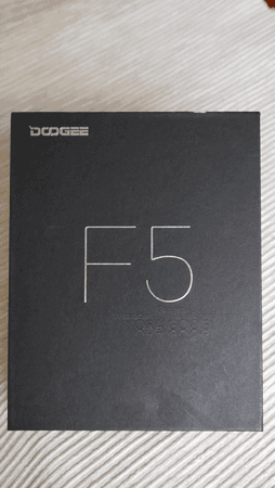

Unboxing -- Verpackung informativ mit Übersichtsparametern
Das DOOGEE F5 wurde in einer rechteckigen, äußerlich stabilen und schwarzen Box mit dem Namenszug des Herstellers und der Produktbezeichnung geliefert.
Zertifikationszeichen, nebst Nummer sind aufgedruckt. Das wird den Zoll sicher gefallen.

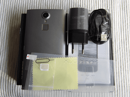

Inhalt der Lieferung -- Standard Zubehör, mit Hard Case und nano to micro SIM Adapter
siehe Spezifikation

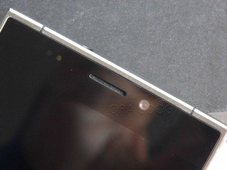

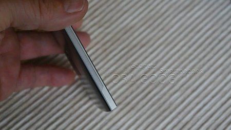

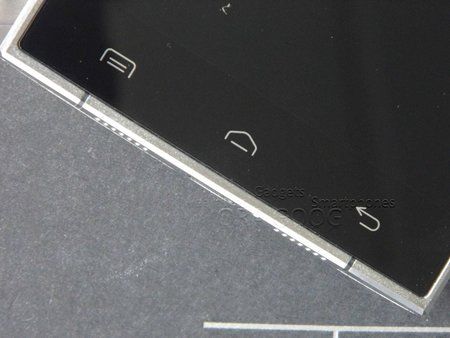

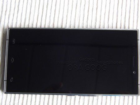

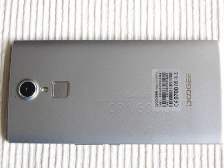

Gehäuse -- silbrig, rechteckig, Leichtmetallrahmen
  • vollständig rechteckig Form mit edlen Metallrahmen
  • gut genutzte Vorderfläche (82% Display mit schmalen Stegen)
  • Störende wirkte die vom Werk aufgezogene Folie, da diese Luftblasen und Staubeinschlüsse hatten.
  • Die gewölbte Rückwand ist nicht entfernbar.

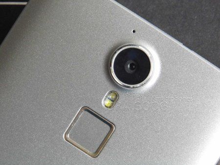

  • Die Kamera sitzt mittig und genügend weit vom Rand entfernt.
  • Optisch bei Tageslicht gut erkennbare drei Touch-Tasten. Diese sind aber nicht beleuchtet.

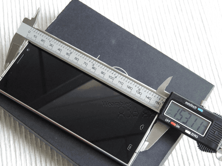

  • 184g Gewicht fühlen sich durch das Metall "schwerer an" und liegen gut in der Hand

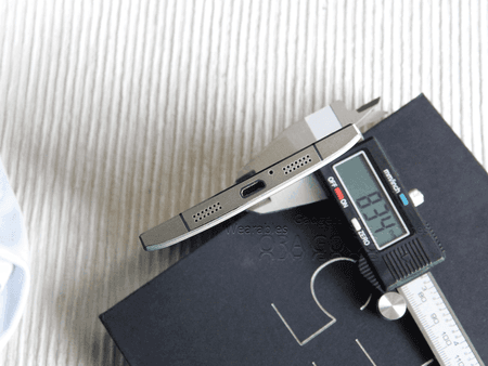

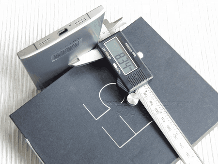

  • Mit 8.43 mm gemessener Dicke ist es nicht zu dick.

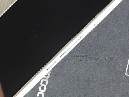

  • Die Lautstärkewippe und der Einschaltknopf rechts sitzen gut, klappern nicht und sind nicht aus Metall.
  • Ebenfalls rechts befindet sich der Einschub für SIM und/oder TF Speicherkarte

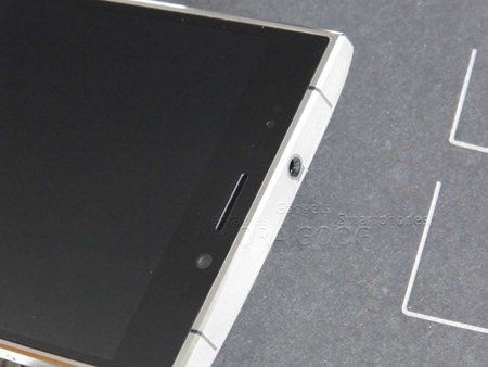

  • Kopfhörerbuchse ist nicht von vorn sichtbar und sitzt oben.

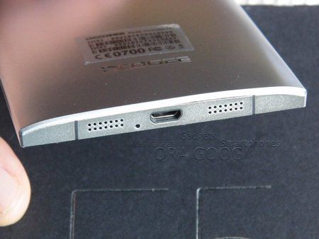

  • Der Mikro- USB 2.0 Anschluss sitzt unten mittig.
  • Der Lautsprecher hat nach unten austretenden Öffnungen im Chassis, wobei nur die linke Öffnung abstrahlt.
Das Hersteller Logo sitzt auf der Rückwand. Prüfungsbezeichnungen sind deutlich sichtbar aufgedruckt.

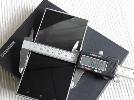

Abmessungen und Gewicht
DSCI0156 SMALL50- 0001.png DSCI0157 SMALL50- 0002.png DSCI0158 SMALL50- 0003.png DSCI0159 SMALL50- 0004.png DSCI0161 SMALL50- 0005.png

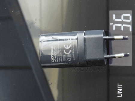

Ladegerät -- 2A
Geometrie und Overhead
Bei der Dicke gibt es geringe Abweichung zu der Spezifikation des Herstellers. Nachgemessen 8,43 mm
Display -- Gutes und klar zeichnendes FHD
Gemäß Herstellerangaben ist ein IPS Display verarbeitet und das spürt man. Verbaut wird ein FHD Display.
Die Farb- und Schwarzwertstabilität bei einem schräg über die Diagonale gehenden Blick ist gut.
Die automatische Helligkeitssteuerung arbeitet korrekt. Der Test in völliger Dunkelheit verläuft perfekt. Die Tageslichterkennbarkeit ist mittelmäßig.
Das Smart Wake des Touch Screen arbeitet zuverlässig. Neben dem Double Touch für "Smart Wake Up" sind noch eine Menge andere Gesten zum Aktivieren von Anwendungen vorhanden.
Zielsicherer und gut empfindlicher ist der 5 Finger Touch Digitizer.
Die Touchtasten im Touchdisplay sind nicht beleuchtet.

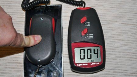

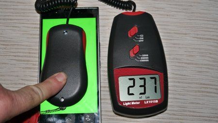

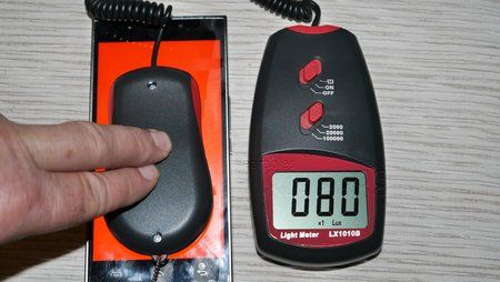

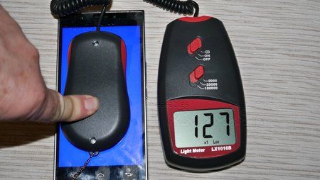

Helligkeitsmessungen im Vergleich zum Cubot X15 -- vorwiegend messbar dunkler
Messmethode, Basis Antutu Videotest
rot_80 SMALL50- 0004.jpg rot 80 Lux Cubot X15 = 88 Lux
grun_237 SMALL50- 0003.jpg grün 237 Lux Cubot X15 = 272 Lux
blau_127 SMALL50- 0001.jpg blau 127 Lux Cubot X15 = 165 Lux
gelb_304 SMALL50- 0002.jpg gelb 303 Lux Cubot X15 = 353 Lux
weis_431 SMALL50- 0000.jpg weiß 431 Lux Cubot X15 = 536 Lux

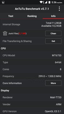

Performance/Android/Speicher
-- Für Super Gamer ungeeignet - trotz GL ES 3.1 Umsetzung

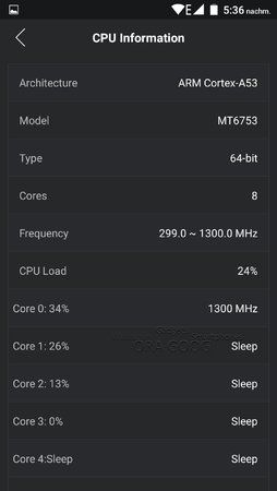

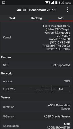

  • Android 5.1 64-Bit

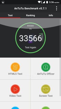

  • Verbaut ist ein MT6753 64-bit Octa Core ARM Cortex-A53, der mit 1.3 GHz getaktet wird. In Verbindung mit der GPU ARM Mali-T720, wird eine Auflösung von 1080x1920 px erreicht.
    Die Performance liegt bei für diesen SoC sehr guten 33500 AnTuTu (5.7.1) Punkten.
  • ausreichender 3GB RAM
  • Von den 16 GB ROM stehen dem Nutzer reichlich 11 GB zur Nutzung in einer Partition zur Verfügung. Eine externe 32 GB SD Karte im Phone wird unterstützt. Das USB On-the-go (OTG) Feature ist voll funktionsfähig. Damit sind natürlich auch externe USB Speicher nutzbar.
Selbst wenn die Mali-T720 GPU mit der Open GL ES 3.1 und Open CL 1.2 APIs und hochwertige Grafiken für Spiele und UI-Effekte unterstützt, in der vorliegenden Kombination sind Gamer aber hier klar im Abseits!

Antutu

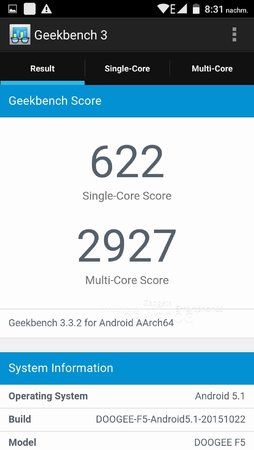

Geekbench

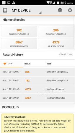

Ice Storm

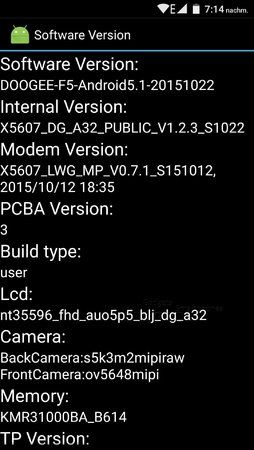

Bilder System
Geräte
Antutu
Antutu (1) SMALL50- 0004.jpg Antutu (2) SMALL50- 0005.jpg Antutu (3) SMALL50- 0006.jpg Antutu (4) SMALL50- 0000.jpg Antutu (5) SMALL50- 0001.jpg Antutu (6) SMALL50- 0002.jpg Antutu (7) SMALL50- 0003.jpg

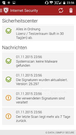

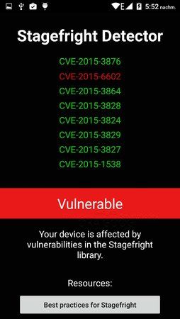

Sicherheit -- Probleme bei Stagefright
Eine Virenprüfung ergab keine Auffälligkeiten. Die MMS Stagefright Lücke ist nicht geschlossen.

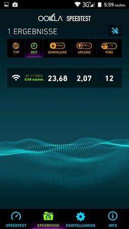

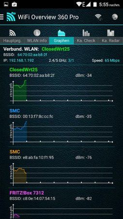

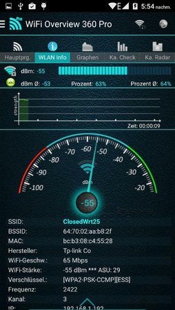

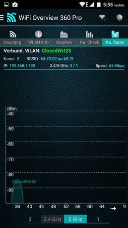

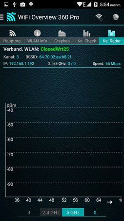

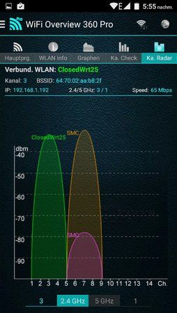

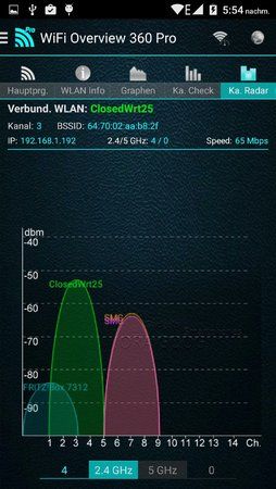

WLAN - mittelmäßige Empfindlichkeit im 2,5 GHz Bereich - 5Ghz Bereich praktisch nicht nutzbar
802.11 b/g/n/a Standard, funktionsbereit mittelmäßige Empfindlichkeit im 2,5 GHz Bereich. Die Reichweite des 5MHz Bereiches ist technisch bedingt geringer, aber auch bei diesem Handy nur in unmittelbarer Nähe des Routers nutzbar.
Am Router
Gang zum Router
1. Stock
Wlan (1) SMALL50- 0001.jpg Wlan (2) SMALL50- 0002.jpg Wlan (3) SMALL50- 0003.jpg
Geschwindigkeit

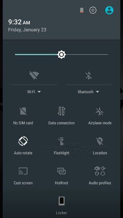

NFC -- Fehlanzeige, aber HotKnot
Nicht in der Spezifikation angegeben und auch nicht vorhanden

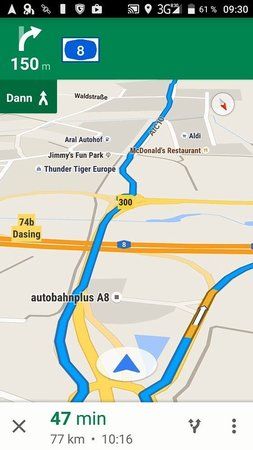

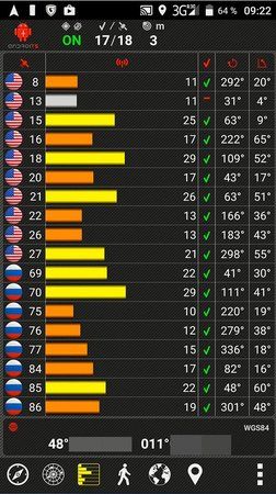

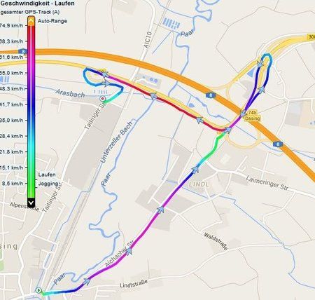

Navigation -- eine Stärke des Handys (siehe auch GPS Video)
Zwei Satellitennavigationssysteme (USA, RU) sind einsatzbereit (GPS, GLONASS). Ich stütze mich dabei nicht nur auf die Pegel und die Genauigkeit der Position, sondern habe auch bei diesem Handy eine Testfahrt unter schwierigen Bedingungen mit Google Maps (Online Navigation) erfolgreich durchgeführt. Dazu gibt es ein Video.
Die Stabilität bei schnellen Richtungswechseln ist gut.
Interessanter Weise konnte ich hier die verschieden bei Android 5 berichtete Genauigkeitsabweichung bei hohen Geschwindigkeiten beobachten, die jedoch die Online Navigation nicht beeinträchtigte (siehe Geschwindigkeitsgrafik)
Spurtreue in Abhängigkeit der Geschwindigkeit

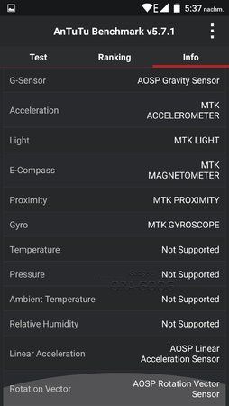

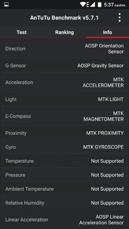

Sensoren -- minimalistische Sensorausrüstung, kein Kompass funktioniert
Es sind 4 Sensoren verfügbar, die funktionsbereit sind.
  • Lichtsensor
  • Näherungssensor
  • Beschleunigungssensor
  • Fingersensor
Beim Fingersensor konnte keine Begeisterung aufkommen, da dieser nicht zuverlässig entsperrte. Teilweise waren mehrere Versuche erforderlich. Vielleicht bedarf das noch eine "Gewöhnung" an meinen Finger:(

Tasten und deren Beleuchtung -- Fehlanzeige
Es gibt drei unbeleuchtete Touch- Tasten. Die Empfindlichkeit ist gut. Die silbernen Markierungen auf schwarzen Grund sind nur bei Tageslicht sehr gut erkennbar.
Auch alle anderen Tasten bedienen sich gut. Gute Druckpunkte, leider aber nur aus metallisierter Plaste. Diese sind dann im Gegensatz zum Leichtmetallrahmen Sturzempfindlich.

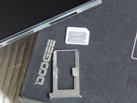

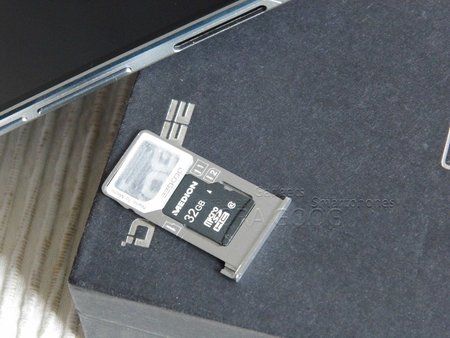

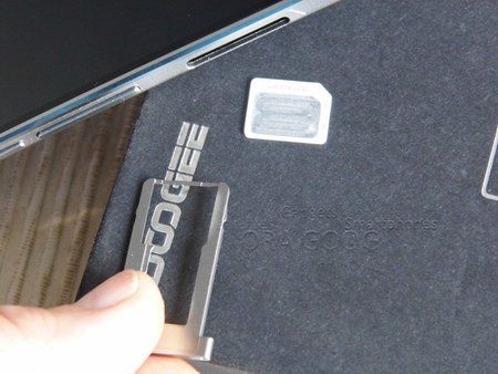

SIM/TF- Schächte -- Konfliktlose Wechseln möglich
Der Schlitten ist robust und nimmt 1 Micro SIM & 1 Nano SIM/TF Card auf. Beide Plätze sind LTE fähig. Dual Standby ist nur ohne TF Card möglich. Der Hersteller sichert die Verwendung einer 32GB Speicherkarte zu. Das Auswerfen geschieht mit Hilfe des mitgelieferten "Stechers".
DSCI0149 SMALL50- 0008.jpgDSCI0151 SMALL50- 0009.jpgDSCI0153 SMALL50- 0010.jpgDSCI0154 SMALL50- 0011.jpg

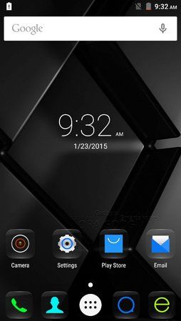

Software/Launcher -- es gibt einen App- Drawer
  • Ein simpler Android 5.1 Launcher mit allen Standardfunktionalitäten vorhanden.
  • Google Play Store ist vorhanden und funktioniert "Out of the Box".
  • Im Auslieferungszustand befanden sich keine chinesisch sprachigen Apps. Die Google Standardanwendungen sind vorinstalliert.
  • Der Launcher arbeitet schnell und flüssig. Keinerlei Ruckeln auch bei langsamen Scrollen nicht.
  • Ein App Drawer ist vorhanden.

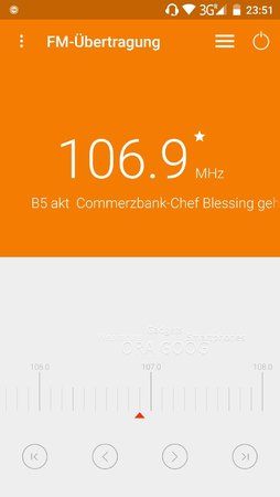

FM Radio
Der geliebte FM Empfänger ist gut empfindlich und Stereoempfang möglich. RDS vorhanden (Sendernamen werden angezeigt). Nicht im Flugmodus aktiv. Aufzeichnungen sind möglich.
Die Klangqualität ist mit einem guten Head Set verträglich. Ein Stereoeffekt ist hörbar.

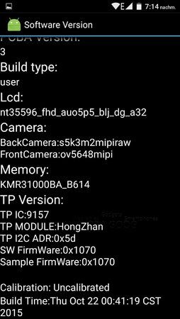

Kamera --13MP Nativ Samsung, gute Qualität mit F/2.8, schlechtes Flash Light (Blitz)
Die Hauptkamera (Rear Camera) verwendet einen nativ 13MP Samsung s5k3m2 Sensor (F/2.8). Die Rückkamera nutzt den ov5648 eine native 5MP Auflösung, verwendete Blende F/2.4.

Die 32 Gb-Begrenzung bei der Speicherkarte sind sicher wegen fehlender Unterstützung von exFAT. Das ist schade, gerade für ein OTG-fähiges Gerät. Auch wenn es verständlich ist, sich die Gebühren an Microsoft zu sparen.
Das ist nur die zugesicherte Größe des Herstellers. Ich habe die Erfahrung gemacht, dass auch größere TF Karten mit fat32 formatiert erkannt werden. Das Problem liegt eher aber in der beschränkten Datei Größe von 4GB (z.B. für Videostreaming) und ist nicht nur für dieses Handy charakteristisch.

Farbqualitaet des Screens sagen
Leider habe ich noch keine geeignete Messmethode gefunden, subjektive Aussagen helfen hier Dir sicher nicht weiter...
Der Standard sagt, dass oberhalb von 32 Gb der Umgang mit exFAT verpflichtend ist. Deshalb hilft es für die Spec nichts, wenn größere Karten mit FAT32 funktionieren ... man darf dann da nur 32 Gb hinschreiben, wenn man sich diese Gebühren spart. Gerade mit OTG-Fähigkeit ist es dann doof, wenn auf Sticks/Karten/Platten nicht mehr zugegriffen werden kann, sobald sie exFAT (genau wegen der Überwindung der 4GB-Grenze beliebt) benutzen.
