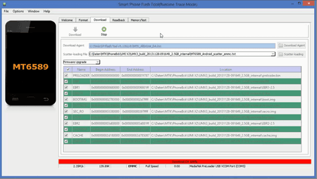

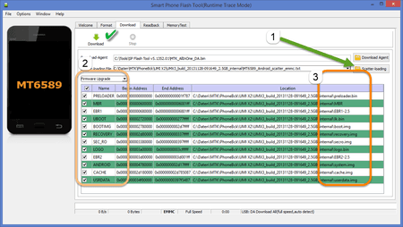

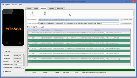

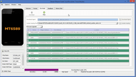

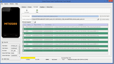

1-3. SP Flashtool starten und Scatterfile aus dem Archiv laden
Achtet darauf, dass alle Sektionen angewählt sind und dass auch die modifizierten EBR's erscheinen.
1-4. Checkt auch die DA DL Check Sum Prüfung mit an
1-5. Entnehmt den Akku aus dem Handy
1-6. Drückt den Button "Firmware -> Upgrade"
1-7. Verbindet das USB Kabel mit Phone und PC
1-8. Der upgrade sollte beginnen, wenn nicht, dann legt den Akku ein ohne einzuschalten und wenn immer noch nicht, dann arbeitet Eurer VCOM Treiber nicht.

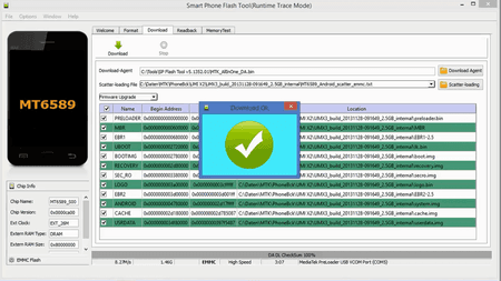

1-9. Dann laufen verschiedene Balken durch und zum Schluss kommt als Erfolgsmeldung der grüne Kreis
1-10. Trennt das Kabel vom PC und schaltet das Handy ein. Handy neu einrichten und IMEI's mit denen unter dem Akku vergleichen und gegebenenfalls wieder in Übereinstimmung bringen (siehe MTK Droidthema)

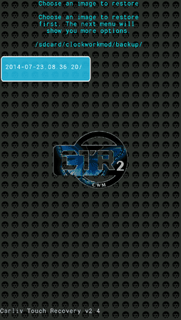

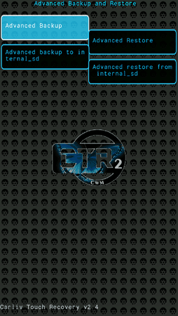

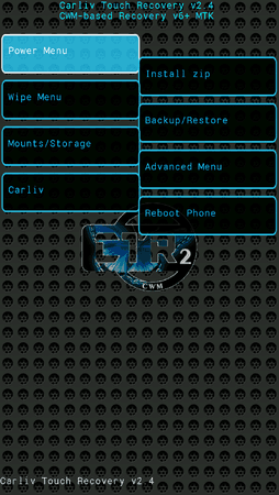

3.5.2. Falls nach längeren warten das Handy das Handy Euch auffordert, das Einstellungsmenu neu zu durchlaufen, habt Ihr die Wahl dieses zu tun oder nicht. Diese kommt dadurch zustande, dass zwar das "alte" usrdata zurück geflasht wurde, es aber kleiner als der neue Bereich war. Programm verliert ihr nicht dabei.
3.5.3. Meine Empfehlung: Dieses Menu abbrechen und in den Recovery Mode zu booten und dort das selektive restore des vorher gesicherten data Bereiches zu veranlassen.
3.5.4. Den Telefonspeicher am PC neu zu formatieren und die Sicherung vom PC zurück spielenNeben dem größeren internen Telefonspeicher ist der Vorteil dieser Vorgehensweisen, dass dabei auch die PMT (Partition Master Table) angepasst wird und Ihr mit der Scatterdatei jederzeit wieder sichern oder Rückspielen könnt (SP Flashtool) ohne jedes Mal Fehlermeldungen zu bekommen.

zu Fall 1)
1-1. ROM download
1-2. Archiv entpacken

2.12 Handy mit Volume+ und Power gleichzeitig einschalten
2.11 Handy mit USB Kabel und PC verbinden
2.13
Jetzt im Recovery Mode auf Backup and Restore
Advanced Backup Restore
Advanced Restore
Euer Datensicherung auswählen
und dann „restore data“ wählen. Danach habt Ihr Euren internen Telefonspeicher wieder zurückgeholt. Dieser ist aber jetzt 2.5 GB groß!
