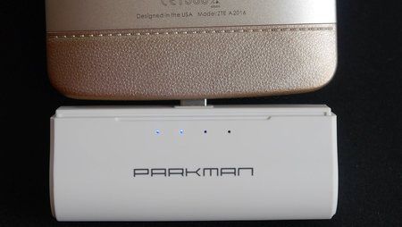

Vorwort: Das Besondere dieser kleinen Powerbank ist, dass diese über einen Micro USB Stecker direkt in den Ladeanschluss eines geeigneten Phones/Tablet gesteckt werden kann(muss).

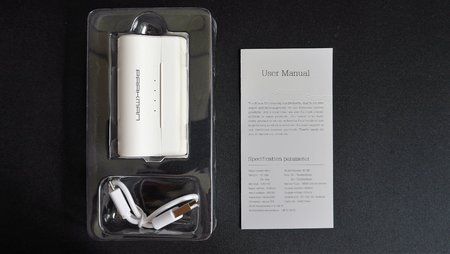

Diese Powerbank wird in einer umweltfreundlichen Verpackung aus weißer Pappe geliefert umverpackt durch die typische Amazon Verpackung geliefert. Die technischen Daten der Powerbank, Modelbezeichnung und die Kontaktdaten sind außen auf der Banderole aufgedruckt.

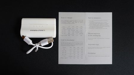

Was ist in der Packung?
1 x Parkman® Portable 18.14Wh (3.7V) Power Bank

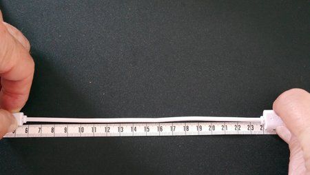

1 x Micro-USB Ladekabel (20cm, 2.75 mm Durchmesser, weiß)
1 x Beschreibung/Garantiekarte in Englisch

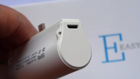

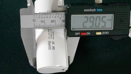

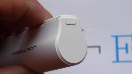

Das Gehäuse nebst der Abdeckkappe ist vollständig aus weißer Plastik. Bede sind nicht scharfkantig und angenehm in der Berührung, da die Oberfläche "samtartig" ist. Eine Besonderheit ist die Abdeckkappe, die den Stecker und sein Umgebung vor Beschädigung bewahrt.

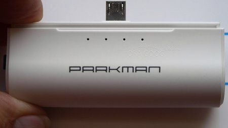

Das Gerät vermittelt einen absolut hochwertigen als auch robusten Eindruck. Gut abgerundet liegt die Powerbank sicher in der Hand und Fingerabdrücke haben keine Change.
technischen Angaben des Herstellers

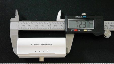

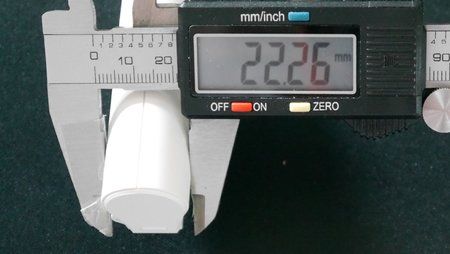

Abmessungen: 72x42x22mm

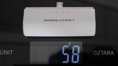

Gewicht: 66g (ohne Kappe 58g)
Farbe: Weiß
Material: Kunststoff mit Flammschutz

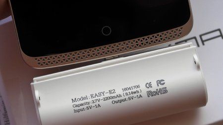

Kapazität: 3,7V / 2200mAh (8.14Wh)
Auflade-Eingang: Micro-USB (Typ A), 5V/1A
Spender-Ausgang: Micro USB Stecker (Typ A) 5V/1A

Perfekt, keine scharfen Kanten, Ecken oder gar Grad. Sehr robust und trotzdem wirkt es nicht grob. Die USB Auflade-Buchse und auch der Stecker lassen gut einstecken und auch wieder heraus ziehen. beider sind auch lang genug um eine sichere Führung zu gewährleisten.

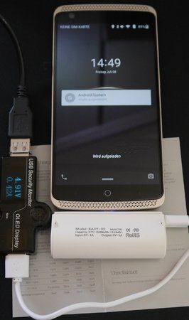

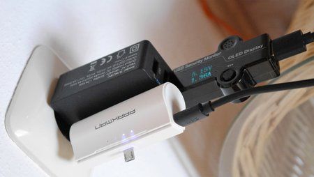

Das Gerät wird an das Telefon gesteckt und der Ladebeginn startet man mit dem seitlichen Ein-/Ausschalter. Die 4 blauen LED zeigen symbolisch den Lade-/Entladezustand des Spenders an.
Ein Verbindungskabel zum Phone benötigt man nicht. Durch kurzes Drücken des Tasters wird entweder der Ladezustand der Box angezeigt.
Sollte kein Verbraucher angeschlossen sein so schaltet sich die Powerbank nach eine Weile automatisch aus.
Ist sie beim Aufladen vollständig (kein Stromfluss) geladen bleiben allerdings die 4 LEDs an.

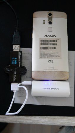

Messergebnisse:
Geladen wir die Box bis kurz vor dem Erreichen der Ladeschlussspannung mit einem gutem Netzteil etwa mit 1.36A (5.13V).
Vom vollgeladenen Zustand bis zu dem Punkt, an dem die PB keine Energie mehr an ein Handy abzugeben vermag wurden 6,92Wh entnommen. Das wären an 5V also etwa1400mAh. Vergleicht man diese Leistung mit der angebenden Bruttoleistung erhält man einen Wirkungsgrad von etwa 85%. Das ist ein guter Wert,
Ein Ladegerät gehört nicht zum Lieferumfang.
Besonderheit:
Pass-through (gleichzeitiges Ent-/Aufladen) ist möglich.
