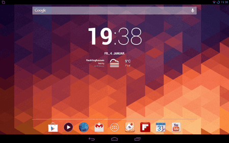

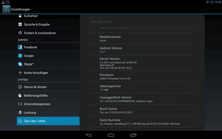

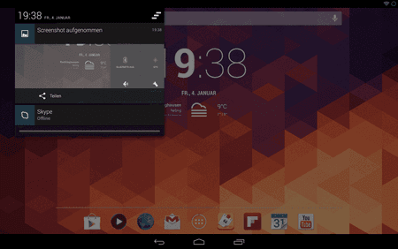

Die folgenden Bilder sind Beispiele wie das Tablet aussehen könnte mit dem Rom nicht wie es aussieht wenn man den Rom frisch geflasht hat
