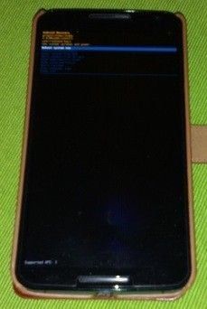

Häufig landen die Nutzer dann auf folgendem Screen:
Deshalb an dieser Stelle nochmal eine kurze Anleitung, wie man per Tastenkombi ins Recovery kommt:
1. Gerät komplett ausschalten
2. Per Tastenkombi Volume up (bei manchen Phones - z.B. Nexus 4 - muss man Volume down drücken... einfach mal ausprobieren) + Power in den Bootloader booten (Fastbootmodus)
3. Dort kann man mit der Volume-Wippe aussuchen, wohin man booten möchte: Neustart; Bootloader; Recovery
4. Da wir ins Recovery wollen, wählen wir dies entsprechend aus und bestätigen die Auswahl mit der Powertaste
5. Nun erscheint der Screen mit dem liegenden Andy, dem roten Ausrufezeichen und dem Hinweis 'Kein Befehl'
6. Nun drücken wir nochmals die Powertaste und betätigen nur kurz die Taste Volume up. Dies ist etwas fummelig und erfordert ein gewissen Timing. Wenn es beim ersten mal nicht funktioniert, einfach nochmal probieren.
7. Hat man das richtige Timing gefunden bootet das Device nun in den Recovery Modus!
