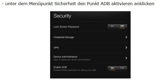

was mich wundert ist, dass ich das Kindle nicht im Adb modus arretiert bekommen habe sondern immer nur zwischen einschaltvorgang und fertig gebootetem KF HD ca 10 sekunden hatte in dem das gerät im ADB war. war das bei dir ein modus der wie der fastboot modus ein und auszustellen ging?
grüße
ADB-Modus musstest du am Kindle unter Sicherheit aktivieren, damit er überhaupt mit dem PC "spricht"... siehe Anlage
