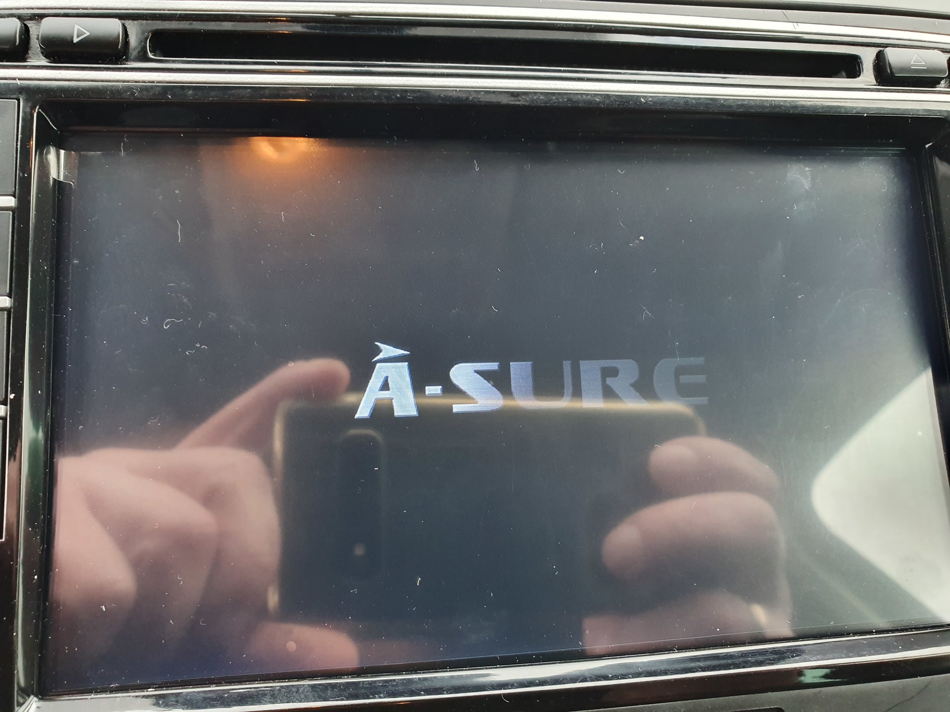

A Sure fährt nicht hoch (nur Logo zu sehen).
  • 58 Antworten
m3evochris
Hallo
Nach Stundenlangen Kabel verlegen habe ich das Radio unter Strom gesetzt.
Und musste feststellen das es nicht weiter geht.
Reset Knopf habe ich auch gedrückt und es passiert nichts nach ca
45 min habe ich das Radio aus gemacht.

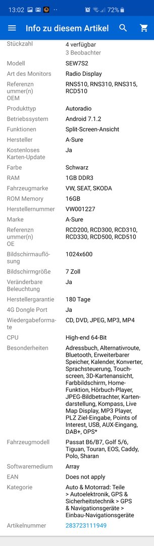

Folgendes Radio ist es
2 DIN Autoradio GPS NAVI CD DVD DAB+ FM AM für VW Golf Passat B6 3C Touran Skoda | eBay
Vielleicht hat eine eine Idee was ich machen kann.
Danke schon mal

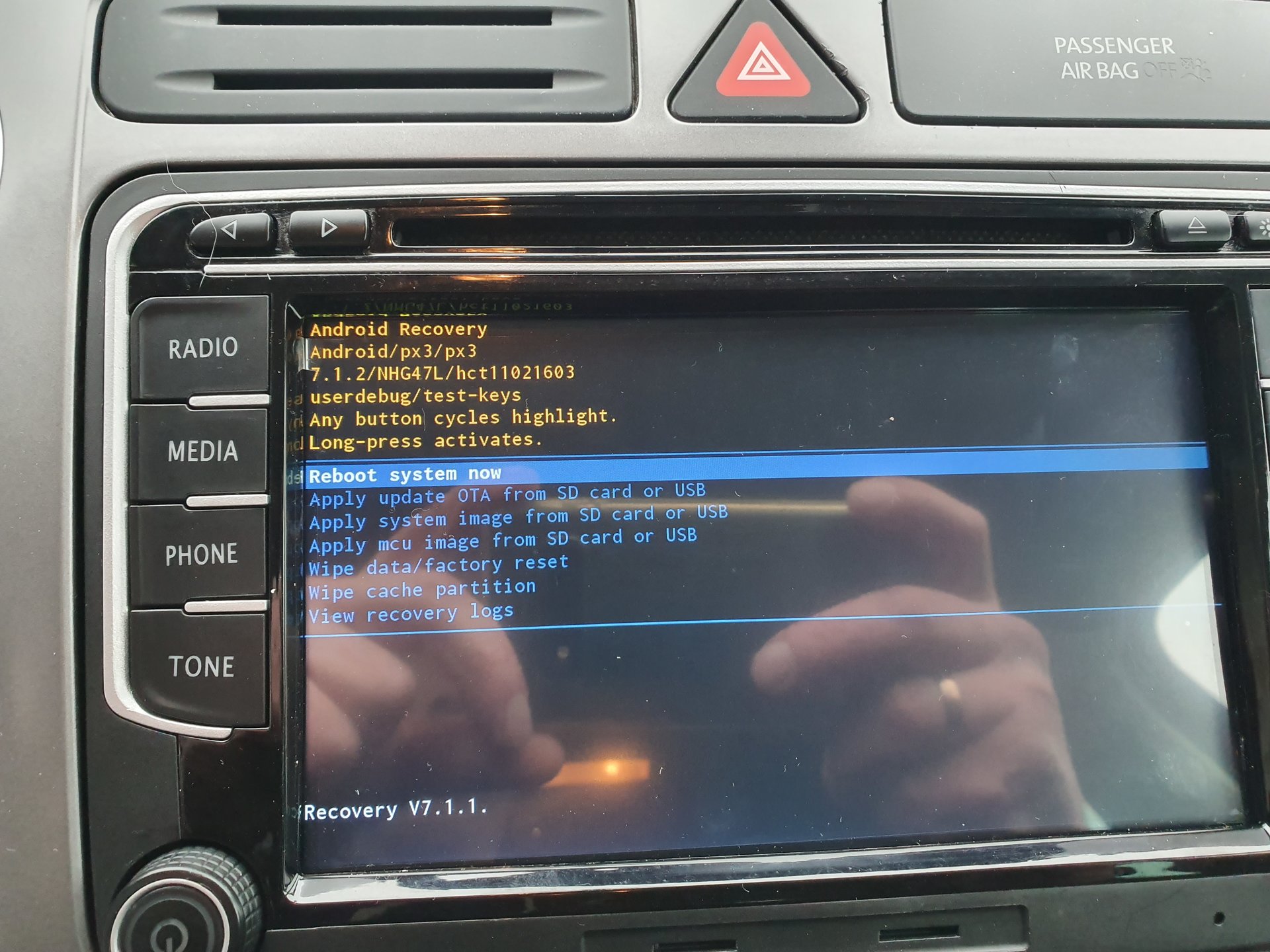

Kannst es ja probieren:
Power-Button so lange gedrückt halten, bis die Button-Beleuchtung blinkt. Dann kurz los lassen und nochmals kurz den Power-Button drücken.
Sollte das nicht gehen, gleiche Prozedur mit dem Reset-Button.
Das Ergebnis kann ich dir schon vorab sagen... Da kommt, dass Android nicht gefunden wird. Das was du da siehst kommt, bevor Android gestartet wird. Das ist nämlich von der System-Software.
Möglicherweise kannst du Android nachinstallieren, wenn der Händler dir die Original-Files schickt.... Ich glaub aber eher an einen Hardware-Defekt.
Das kamm jetzt
Dann mach mal Wipe Data/Factory Reset und danach dann Reboot System.
Es geht wieder ,
Jetzt könnte ich auch ein neues Android installieren. Über USB?
Oder so lassen.
Danke für deine Hilfe

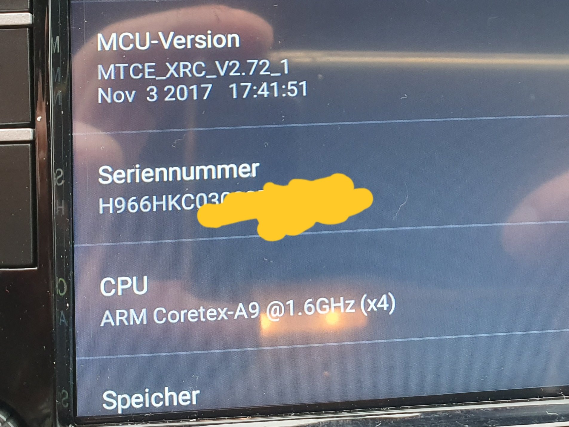

Mach mal Schreenshots von "Über das Tablet" und lass dir auf jeden Fall mal die MCU und die Firmware vom Verkäufer schicken.
Okay ,
Das ist aber kein Tablett, 😁
Doch, ist es...
Einstellungen --> Über das Tablet, oder "About", oder was da auch immer steht.
Das ?
Ja fast...
Da fehlt noch die Build-Version... Ich hatte ja in der Mehrzahl Screenshots geschrieben. 😉
Ich weiß nicht, warum so viele Leute mit dem Smartphone Bilder von einem Android-Screen machen. Das können Apps deutlich besser und man kann immer alles lesen.
Du hast also ein PX3 mit einer MTCE MCU, das ist schon mal die halbe Miete um hier weiter zu kommen.
