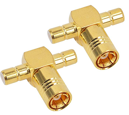

Kann man mehrere Antennen über T-Stücke (s.B.) zu einer Antenne zusammen fassen um den Empfang zu verbessern.

Nein, auch das geht nicht, da die Impedanz und Lambda dann nicht mehr passt.

Schade das es so einfach nicht geht😢
Aber trotzdem danke für deine Rückmeldung.
