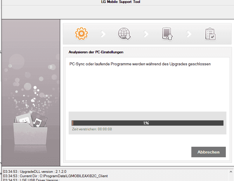

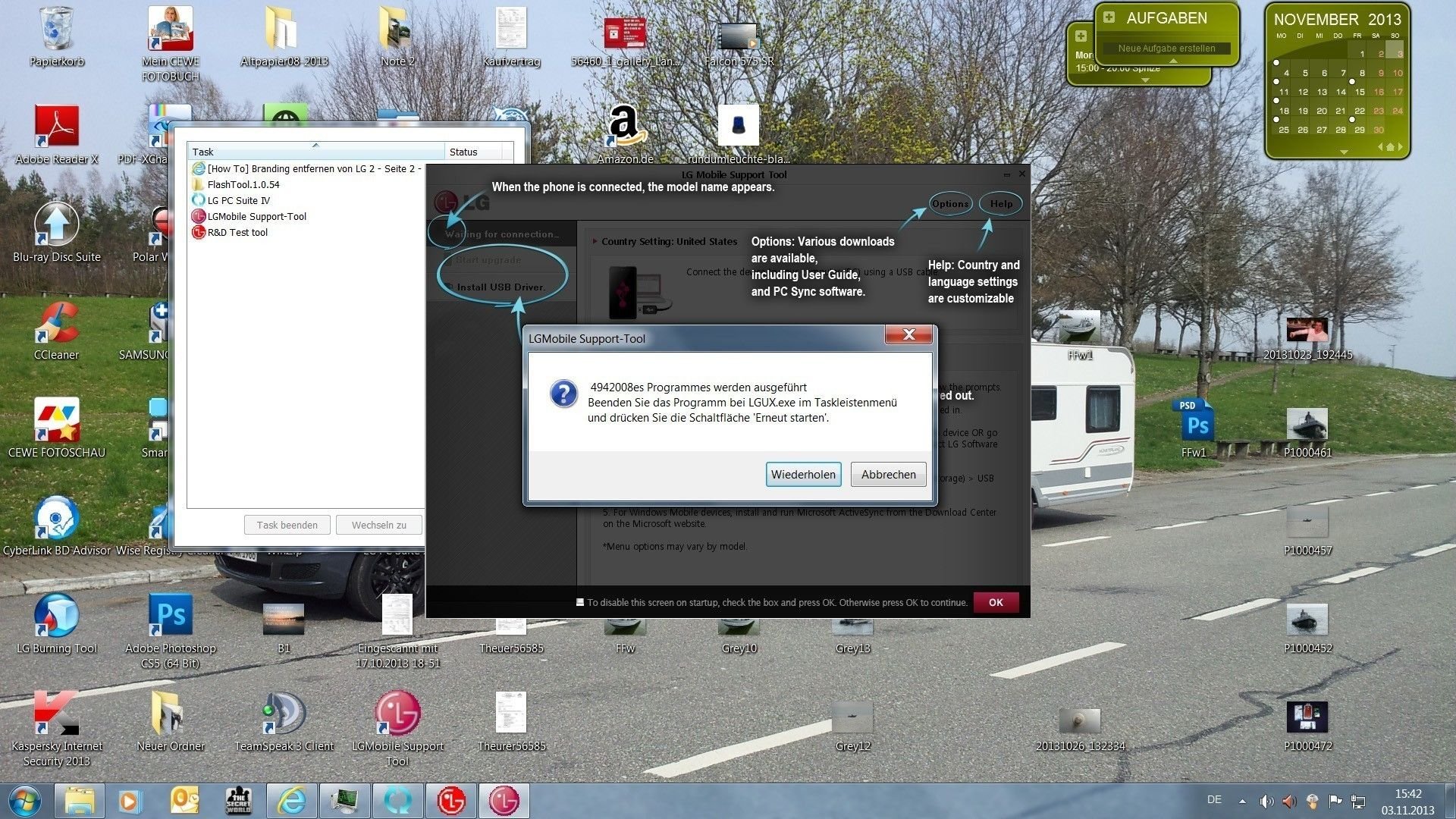

2) Downloadet / Installiert LG mobile support tool :LG Mobile Support Tool Download

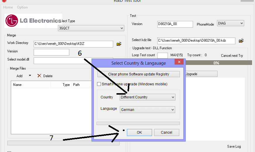

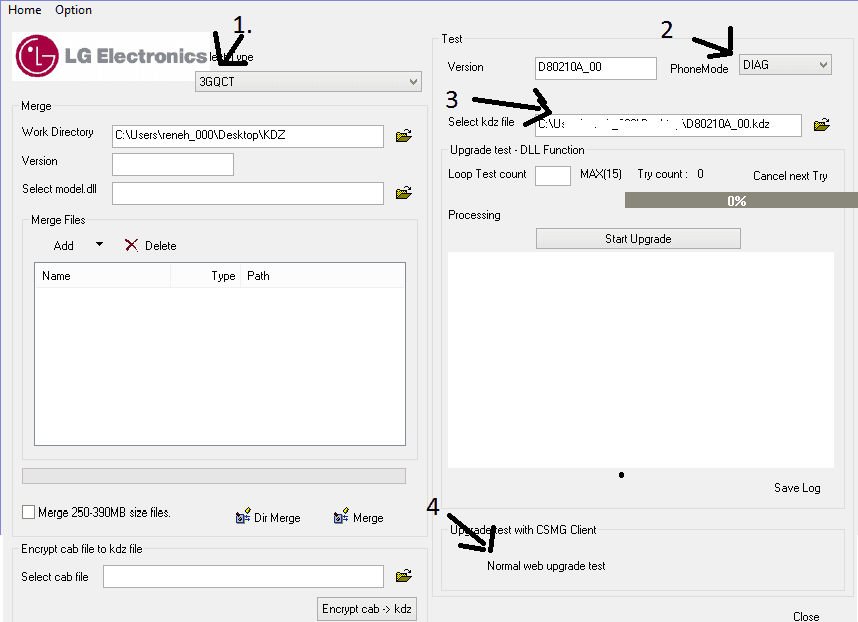

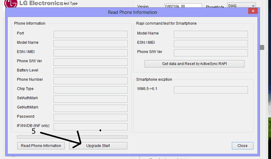

5) Schalte das G2 ab, drücke Taste Laut (Halten) und dann das USB-Kabel mit den PC Verbinden bis der Download Modus am LG erscheint
6) Flashtool ausführen das ist die UpTestEX.exe !alles als Admin Ausführen!
Das Update Fenster braucht ca 10 - 15 min eurer Zeit den die Firmware wird geFlasht bitte das Handy jetzt nicht Angreifen warten bis alles auf 100% erscheint es sind 4 Schritte (siehe letztes Foto) - wenn alles Fertig ist kommt dann die Pin Eingabe am LG G2 und am PC Bildschirm Warten bis 100% erscheint dann könnt ihr euer G2 einrichten!
Viel Spaß mit euren LG G2

Hi
Ich bekomme bei 5% immer eine Fehlermeldung ....scheint als findet er dfas Telefon nicht.USB ist installiert

Hallo, ich kann nirgends dieses LG Support Tool downloaden und find ich eins, gehen die balken beim installieren des Support Tools bis zum 5ten und mehr passiert nicht.
Auf der ersten Seite kann ich es nicht downloaden da kommt dann immer Seitenladefehler.
