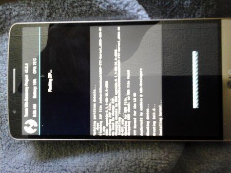

moin! hab mich für die aktuelle cm mod entschieden und nach Anleitung geflasht. kernel hab ich beide probiert, sie lassen sich aber beide nicht installieren. es geht im flashvorgang einfach nicht weiter. die cpu wird nur immer heisser und bei 96° hab ich den Akku raus genommen.
Sorry, war im Urlaub... Welche Kernel hast du für die secondary probiert? Und hat die Installation der primary funktioniert?
Hab beide Kernel für die Custom Rom ausprobiert. Lassen sich bei mir beide nicht installieren. Gibt immer nur eine Fehlermeldung. Bootmenü kommt, primary startet auch. Nur secondary schmeißt halt fehler, weil die Installation vom Kernel immer schief geht.

Gleiches problem...
an der stelle geht es nie weiter. Egal welcher kernel...
