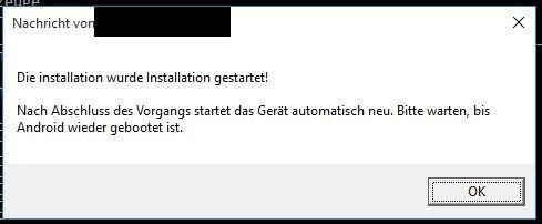

Irgendwie ist da ein Fehler. Das Wort Installation ist doppelt ;)
War bei Root zugriff
Reaktionen: Phiber2000
Solche Fehler mag ich! :)
Danke! Geht beim nächsten Release mit raus.

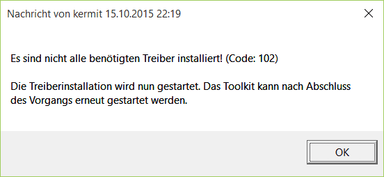

Hi Phiber2000,
ich habe Dein Script zu starten versucht, aber leider scheitert es daran, dass das Script nach der "Überprüfung der Script- und Systemumgebung" sowie "Vorbereitung des Systems" eine Ausgabe macht, dass nicht alle Treiber installiert wären:
["Es sind nicht alle benötigten Treiber installiert! (Code: 102)
Die Treiberinstallation wird nun gestartet. Das Toolkit kann nach Abschluss des Vorgangs erneut gestartet werden."]
Anschließend steigt das Script aber leider mit folgender Fehlermeldung aus:
Bereite Treiberinstallation vor...
"\LG" kann syntaktisch an dieser Stelle nicht verarbeitet werden.
Leider lässt sich das Script nicht weiter darüber aus, welche Treiber nicht installiert wären.
Der Zugriff über die ADB scheint aber generell zu gehen, denn zuvor habe ich bereits die "1-Click-Root-Lösung" probiert; diese konnte immerhin das Handy über "adb devices" ansprechen (klappt natürlich auch so via Eingabeaufforderung) als z.B. auch das Handy via USB in den Flash-Modus rebooten.
Nur gerootet war es anschließend leider nicht. :(
Beim Handy handelt es sich übrigens um ein LG-D855 / G3 mit einer via V20u (geflashtes kdz-File).
Irgendeine Idee?
Ich wäre überglücklich, wenn ich dem Handy Root verpassen könnte!
Noch eine weitere Frage:
Lässt sich nach dem Rooten mit Deiner Methode ggf. später auch wieder der Werkszustand zurücksetzen?
Nur für den Fall eines Garantiefalls.
Gruß & Danke vorab,
Nob
Problem bei dir ist mit Sicherheit ein Teil des (Unter-)Verzeichnispfads.
Hast du Sonderzeichen (!§$%&=...) oder ähnliches in deinem Pfad, in den du das Toolkit extrahiert hast? Ich tippe auf ein '&'...
Entweder du schickst mir weitere Informationen mit dem kompletten Verzeichnispfad. Dann kann ich das mit berücksichtigen und testen. (Was mir am liebsten wäre.)
Oder: Entpacke das Toolkit einfach in einem unproblematischen Unterordner (z.B. C:\D855LafToolkit\).
Dann klappt's mit Sicherheit!
Zu deiner zweiten Frage: Ja natürlich! Siehe FAQ.

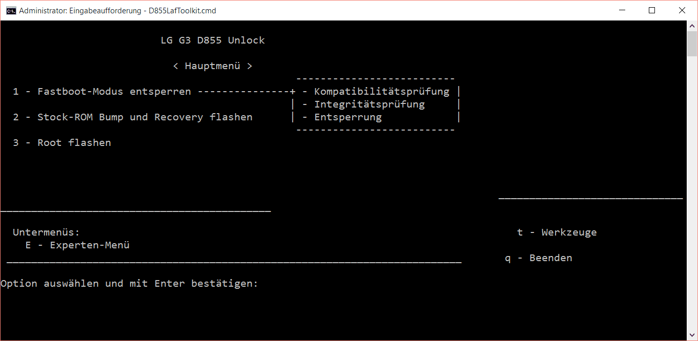

Hallo erstmal,
Bin am verzweifeln, komme von Samsung und habe jetzt ein lg g3 in der 32gb variante. Rooten ist kein problem, aber ich komme einfach mit dem. Tool nicht weiter.
Schritt 1 ausgeführt passiert nix,
Schritt 2 das gleiche
Bei schritt 3 bottet das handy ins recovery, aber ich nehme an stock.
Weiter geht nix.
CMD sagt warte auf antwort vom handy.
Was mache ich falsch?

Also ich enter quasi schritt 1 und es und dann heist es glaub ich läd daten wartet auf gerät und danach wieder hauptmenü. Muss mirgen nochmal genau schauen bin gerade nicht in der nähe vom pc.
