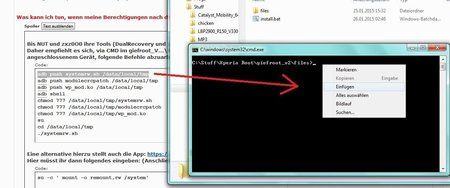

Hallo meetdaleed,
wäre es zu viel verlangt, wenn Du, für Dummies, etwas genauer erklären könntest, wo diese Befehle eingegeben werden müssen, bzw. eine Schritt für Schritt Erklärung-das wäre super!
adb push systemrw.sh /data/local/tmp
adb push modulecrcpatch /data/local/tmp
adb push wp_mod.ko /data/local/tmp
adb shell
chmod 777 /data/local/tmp/systemrw.sh
chmod 777 /data/local/tmp/modulecrcpatch
chmod 777 /data/local/tmp/wp_mod.ko
su
cd /data/local/tmp
./systemrw.sh
DroydFreak
DroydFreak
Enthusiast

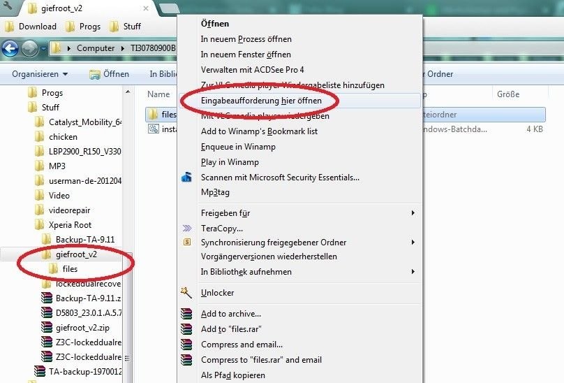

@Stöpsel:
1. Du musst ja das giefroot-Tool irgendwohin entpackt haben. Dann rufe mal im Windows den Dateiexplorer auf und navigiere zu dem Ordner.
2. IN dem Ordner findest du einen weiteren Ordner namens "files". Hier muss nun eine Eingabeaufforderung geöffnet werden. Dazu hältst du SHIFT auf der Tastatur gedrückt und klickst mit der RECHTEN Maustaste auf den Ordner "files"! Es erscheint dann ein Menü, wo du "Eingabeaufforderung hier öffnen" anwählst. (siehe ersten Screenshot)
3. In dem CMD-Fenster steht nun der Pfad des Ordners und nun beginnst du, die Befehle abzuarbeiten. Dabei kannst du dir die Arbeit sehr erleichtern und zudem das Risiko des Vertippens loswerden, wenn du die Befehle hier aus dem Startpost markierst, dann mit STRG+C kopierst (oder halt Rechtsklick --> kopieren) und dann in dem CMD-Fenster wieder einfügst. Aber Achtung: im CMD-Fenster klappt das einfügen NUR mittels Rechtsklick --> einfügen, STRG+V geht hier nicht. (siehe zweiten Screenshot)
So, das war jetzt hoffentlich wirklich genug "für Dummies" :)
