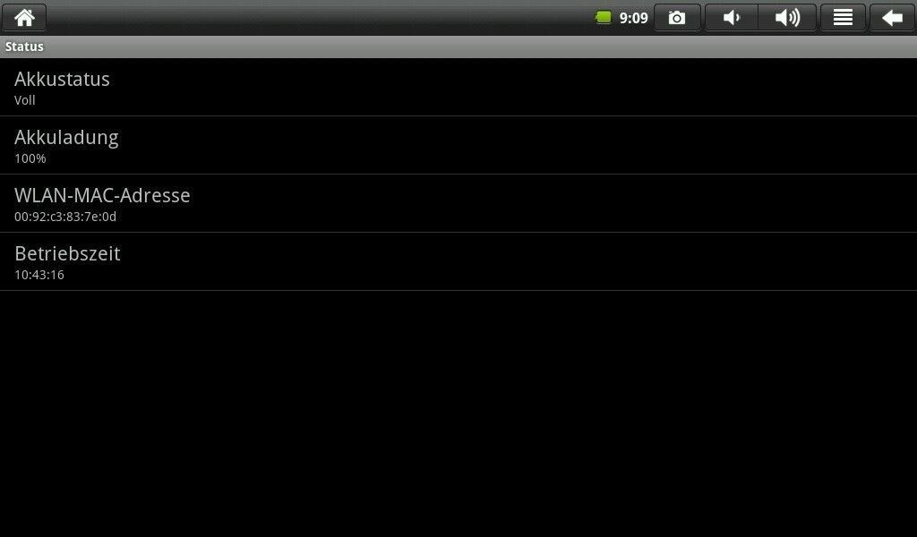

falls es doch jemanden interessieren sollte, es funktioniert. Wenn man die richtige Firmware nimmt. Seit ich die 3245 nutze kann ich mich jedenfalls nicht beklagen. Hab mal nen Screenshot angehangen.

lässt sich so nicht sagen. Nach 12 stunden Standby habe doch mal angefangen es zu benutzen. Konnte dann noch ca. 2,5 Stunden Bücher lesen, surfen, Videos schauen und was man so halt macht. Akku war dann bei 26%.
Ich kann ja mal versuchen einen Langzeittest durchzuführen. Betonung liegt jedoch auf versuchen, weil den FT2 hier so ziemlich jeder immer für irgend etwas benutzen will...
das ist ja wundervoll!!
Scheint ganz so als könnte man 3245 deshalb doch mal versuchen?
Ich wills mal so formulieren: Mein Pad macht seit FW 3245 was es soll, und das ganz schön lange. ;)
