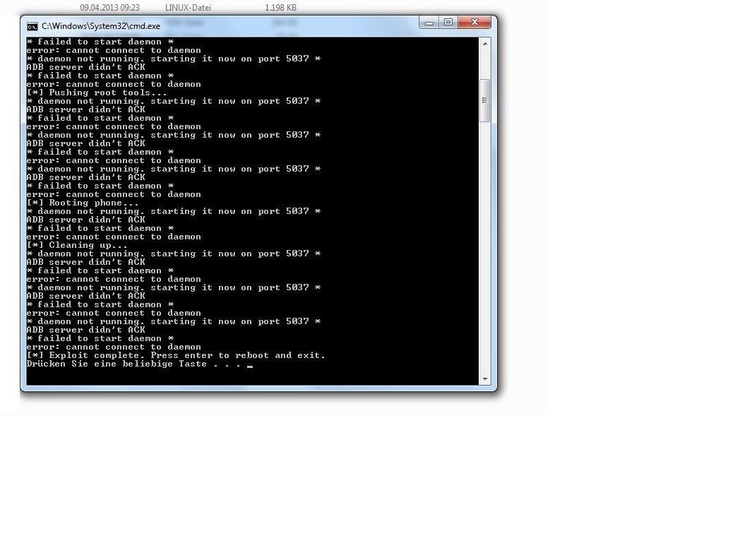

hier habe ich mal einen Screenshot, sieht so aus als wenn da etwas nicht funktioniert hat oder !?
Der Screenshot ist der Versuch das Teil zu rooten, wie ihr es beschrieben habt.

das pad wird an meinem PC (Win7) wunderbar erkannt. Dann habe ich motochopper geladen und die run.bat durchlaufen lassen. Und dann zeigt er mir halt das an. Ist das richtig oder liegt da ein Fehler ? Weil dort steht ja ständig error ....
Warum nicht Framaroot ? Installieren (APP) ein klick , Reboot Fertig ;)
Link: Framaroot
Ah ok, dann versuche ich das mal. Danke dir.
Der ursprüngliche Beitrag von 13:33 Uhr wurde um 13:45 Uhr ergänzt:
Geladen 1.4.1 apk , klick : your device seems not vulnerable to exploit included in framaroot. Ich kriege gleich ne Krise ^^.
nehm mal die neuste version, 1.8 oder so is das. du hast ja ein memopad hd7 ME173X Richtig??? :thumbup:
Bei mir hat es mit 1.7 (meine ich) gut funktioniert. Habe SuperSU gewählt. Kann aber auch sein, daß man das durchaus 2-3 mal machen muß.
