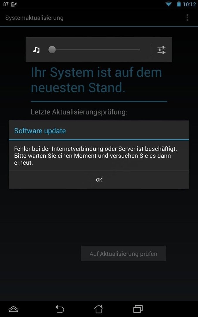

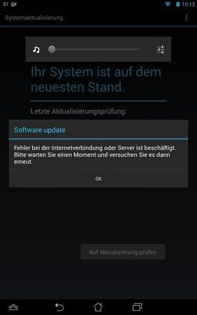

Hallo liebe Android-Hilfe-Community,
seit gestern kann ich mich zu den glücklichen Besitzern eines Asus Memo Pad HD7 zählen :thumbsup:
Jedoch wollte ich jetzt manuell nach der aktuellsten Firmware suchen. Dabei entsteht der in den angehänden Bildern zusehende Fehler.
Ich hoffe jemand von euch kann mir da weiterhelfen.
Reboot habe ich schon versucht :biggrin:
Danke im Voraus.
Lg, gella1992

Abwarten würde ich mal sagen...
Die Update-Server sind öfters mal Offline - also generell bei vielen Herstellern ;-)
Danke für die schnelle Antwort.
Gut, dann werde ich mal warten. Fand es nur verwunderlich, dass sich da im Internet noch keiner darüber beschwert hat, zumindest in Bezug auf dieses Tablet.
Sollte das Update bis Mitte der Woche nicht bei mir "einfliegen" werde ich Asus mal kontaktieren.
Ich berichte dann einfach mal hier weiter ;)
Der ursprüngliche Beitrag von 13:11 Uhr wurde um 14:02 Uhr ergänzt:
Okay, das Update ist gerade eingetrudelt ;) Kann also geschlossen werden.

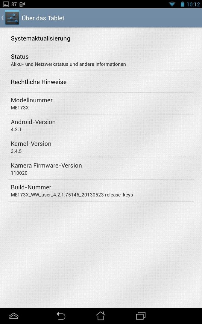

Hallo Gella1992,
habe auch diesen HD7 neu erworben und war erstaunt, daß dieses Gerät mit der Version 4.2.1 (wie bei Dir zu ersehen) angeliefert wurde. In der Bestellung, über Amazon, ist beschrieben : mit Version 4.2.2 - das ist ein Unterschied. Habe denen geschrieben, aber noch keine Antwort bekommen.
Frage: hat sich nach dem Update bei Dir die Version geändert auf 4.2.2 ?
Danke und Gruß
INFO:
Das Update hat zwar innerhalb der Bezeichnung die Nummer 4.2.2 und suggeriert damit eine höhere Version aber es bleibt bei der Grundversion von Android 4.2.1.
Wird auch so angezeigt nach dem Update!
Ist damit etwas irritierend.

Hallo an alle. Sufu benutzt aber kein passendes Ergebnis gefunden.
Hab seit Samstag auch ein HD7. Bin auch sehr zufrieden. Nur hab ich auch den Updatefehler wie gella (#1).
Hab festgestellt, dass das Wlan im Hintergrund ständig Daten läd und beim Datenverbrauch zeigt er mir, dass das Android-OS mittlerweile schon 0,9 GB im Hintergrund geladen hat. Ständig anssteigend...
Weiß einer was da geladen wird?
Mfg
ich vermute mal, dass er versucht das Update neu zu laden. Es scheint ja fehlerhaft zu sein und dann versucht er es immer wieder auf ein Neues.
Das Update seitens Asus ist fehlerhaft?
Wie kann man das stoppen, ohne wlan ausschalten zu müssen...?
Das Gerät denkt dies ja wahrscheinlich, sonst gäbe es ja keine Fehlermeldung! Irgendwas verändert am System? Root oder Systemapps gelöscht?
Beim Datenverbrauch kann man denk ich die Hintergrundaten beschränken. Kann gerade nicht schauen, da ich mein Pad gerade flashe mit einer CustomROM!
Ne nix verändert, ausgepackt, wlan eingerichtet und schon gings los... :'(
Ein reset hat solange gefunzt bis ich meim durchklicken wieder im Updatemenü gelandet bin...:cursing:
Update: Fehler behoben.
Für alle die mein Problem auch haben sollten, hier meine Lösung:
Einstellungen > Apps > alle Apps > DMClient suchen und in die Appinfo gehen.
Dort nacheinander > stoppen erzwingen , Daten löschen, und Cache leeren < drücken
Danach kann wieder nach dem Systemupdate gesucht werden.
Hab nun auch Version 4.2.2 ;^)
