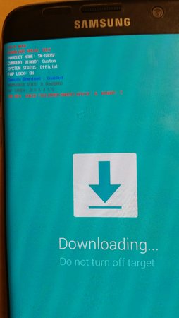

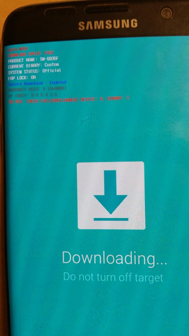

Hallo liebe Samsung Experten, ich habe heute mit meinem Handy ein Spiel gespielt (Akku war schon schwach)und plötzlich hat es sich ausgeschaltet. Ich wollte es wieder aufladen aber es kam nur die blinkende Meldung "custom binary blocked by frp lock". Ich habe dann gemacht, was in einem Youtube Video gezeigt wurde ( die drei Knöpfe Volume-, Homebutton und Einschaltknopf gleichzeitig gedrückt und bin dann auf download gegangen. Am Display wird auf einem türkisen Hintergrund angezeigt " Downloading Do not turn off target", es passiert aber nichts. Gerade wollte ich das Handy mit dem Laptop verbinden, bekomme aber die Meldung, "das letzte USB Gerät das angeschlossen worden ist, wurde nicht erkannt". Gibt es eine Möglichkeit wie ich das Handy wieder einschalten kann, ohne dass ich meine Daten verliere. Ich habe am Handy vor dem Lock kein Root oder sonstiges gemacht. Über Eure Hilfe würde ich mich sehr freuen:)
DA sagt das Foto auf jeden Fall was anderes.
Also, raus mit der Wahrheit!
Du hast die OEM Entsperrung in den Entwickleroptionen deaktiviert, richtig?
Auch hast du versucht die Firmware neu zu Flashen.
Allerdings eine viel zu alte Version!

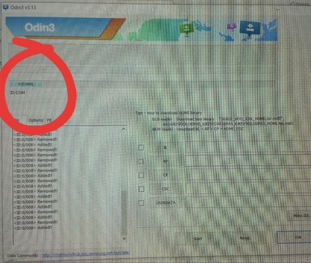

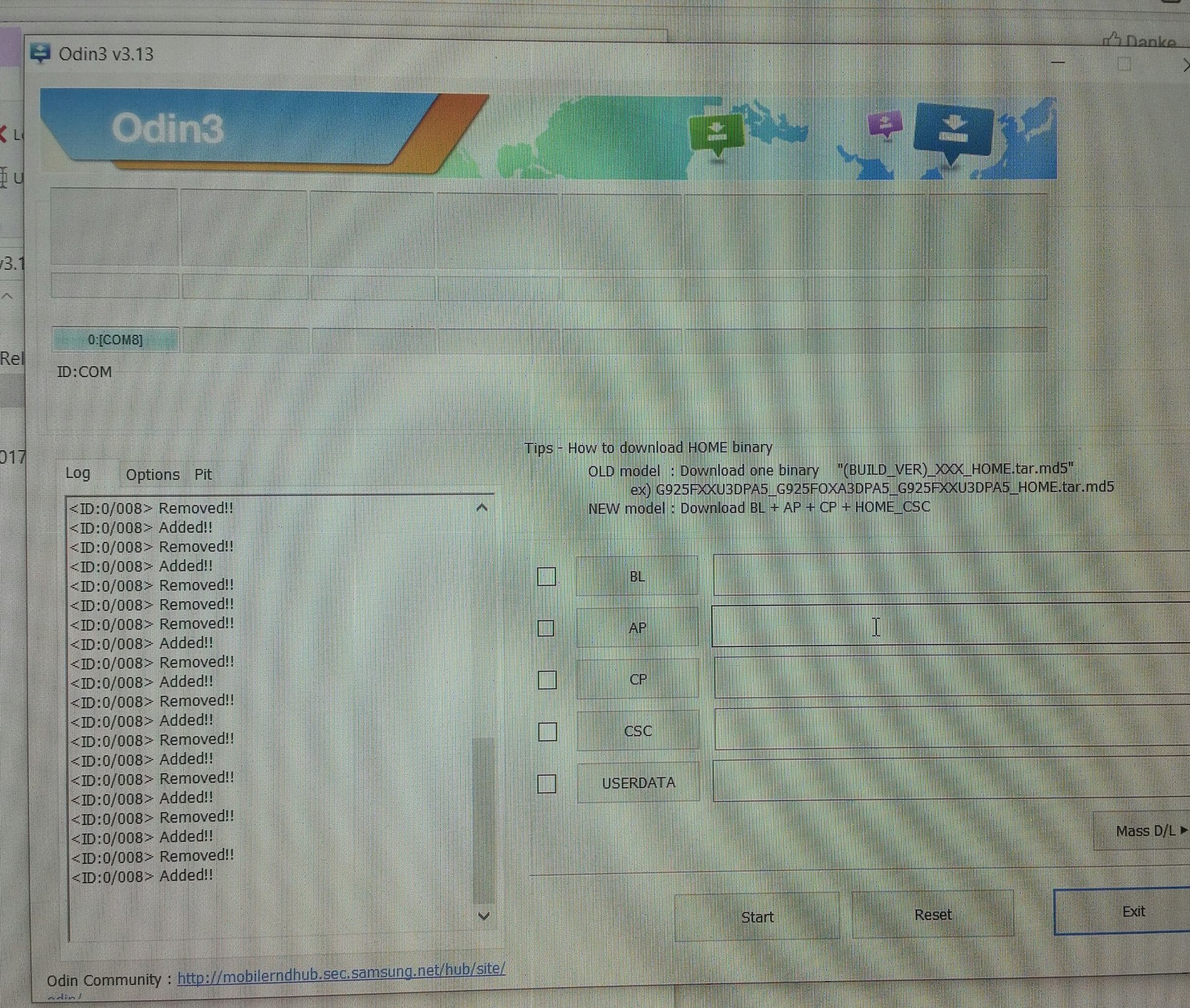

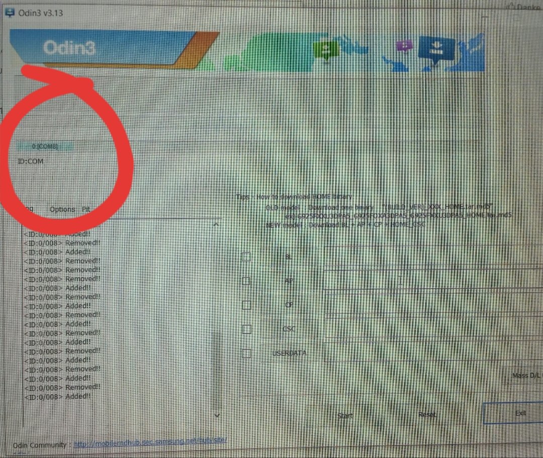

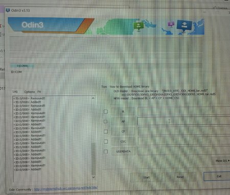

@maik005 Hauptproblem glaube ich ist, dass der Laptop das Handy nicht erkennt. Ich habe es auch auf einem anderen Laptop mit einem anderen Kabel probiert aber überall das Gleiche.
Dem Screenshot nach hat der PC das Handy auf jeden Fall schon Mal erkannt.
Starte mal das Gerät in den Downloadmodus, stecke es an den PC, öffne Odin und schicke uns einen Screenshot davon.
Mach das bitte mal
@Cloud das Bild habe ich schon hochgeladen!
