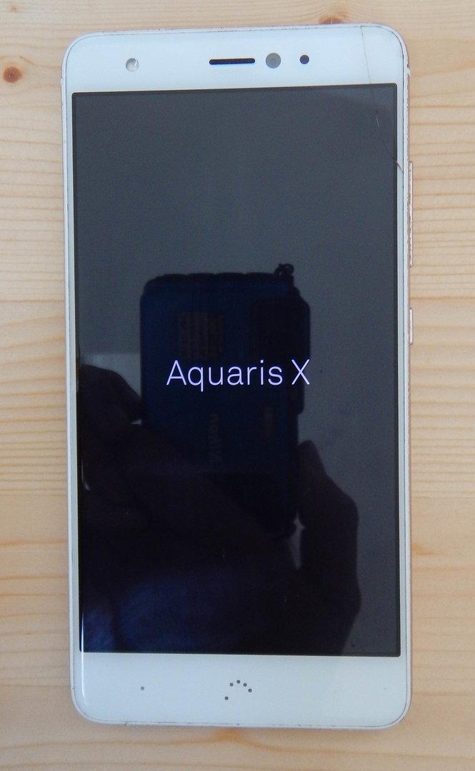

Nach dem Aufnehmen von einem Video kam eine Fehlermeldung der Kamera. Das hatte ich in den letzten Monaten häufiger. Meist half alles schließen und einen Neustart durchführen (da war der Speicher aber auch noch nicht so voll). So habe ich es auch diesmal gemacht. Als sich das Handy wieder angeschaltet hat, kamen erst, wie üblich, die rot-lila-farbenen Kreise und powered by andoid. Anschließend der Modelname Aquaris X in weiß in verschiedener Helligkeit. Normalerweise erscheint danach die Box um die Pin einzugeben.
Doch diesmal blieb der Startvorgang bei dem Bild mit dem Modelnamen hängen. Das ging solange bis der Akku leer war.
Ich kann das Handy laden, es zeigt dann auch den Ladezustand an, einschalten geht, aber das Starten stockt immer beim Modelnamen.

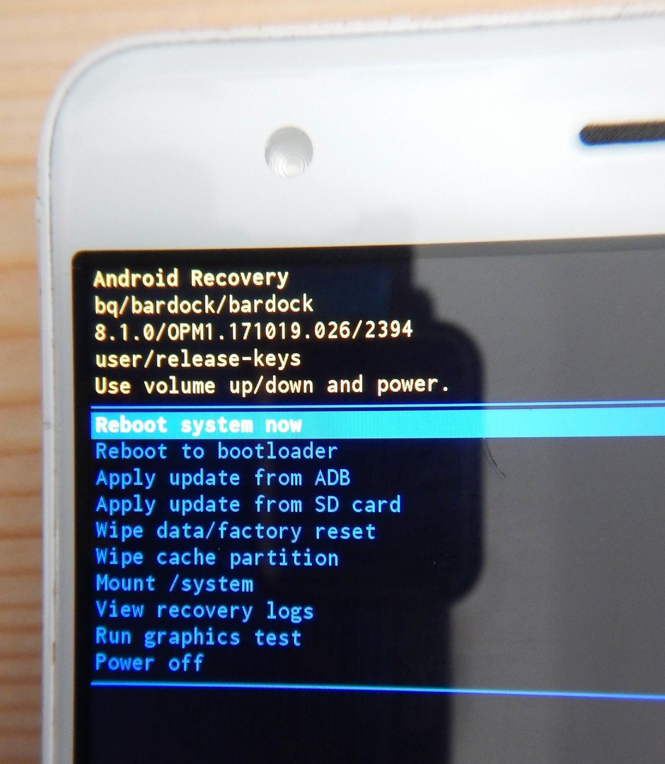

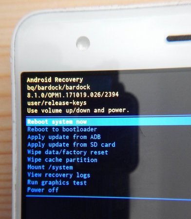

Bereits probiert wurde, mittels Tastenkombi (Lautstärke oben + ein/aus) ins Android Recovery zu gelangen. Das hat auch geklappt. Dort habe ich die Funktion „wipe cache partition“ ausgewählt und ausgeführt. Danach „Reboot system now“. Leider hat sich an der Situation nichts geändert und ich bin ratlos.

Ohne Gewähr, Versuche Mal ins Fastboot zu gehen (Lautstärke - & Power) und Versuche dann über den PC an die Daten zu kommen. Alternativ könnte das auch aus dem Recovery gehen.
Ich habe das beides aber selbst noch nicht mit einem Original System ausprobiert. Bei Twrp würde es gehen.

- BQ Aquaris starten und ins Recovery gehen
- mittels ADB schauen, ob das Handy ansprechbar ist

Ich habe ADB am PC installiert und das Aquarius X im Recovery Modus mittels USB-Kabel verbunden.
Leider wird es mit "adb devices" nicht erkannt. Zur Kontrolle habe ich ein altes ZTE angeschlossen (dieses ist aber normal an und debugging zugelassen), welches erkannt wird. Somit liegt es wohl am Zustand des Aquarius, dass es nicht gefunden wird.
Gibt es im Recovery Modus noch eine andere Möglichkeit das System zur Mitarbeit zu bringen (ohne dass die Fotos weg sind)?

Da der Bootloader bestimmt gelockt ist, wird TWRP nicht möglich sein, wenn ich mich richtig daran erinnere. Ich würde spontan versuchen, ob es beim normalen Boot, wenn das Logo erscheint, möglich ist, per adb auf das Handy zuzugreifen. :)
Reaktionen: CarolinBQ
@sonriab Danke für den Tipp. Ich habe es ausprobiert. Leider wird es vom PC nicht erkannt.
