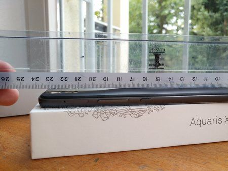

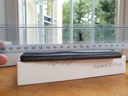

Letzte Woche fiel mir dann auf, dass sich auf Höhe des Ein / Aus Tasters eine kleine Beule gebildet hat. Nichts im Vergleich zu dem, was andere hier haben, aber genug, um mein Unwohlsein zu fördern. Dadurch, dass ich erst eine Woche vorher ein Lineal angelegt hatte und nichts zu erkennen war, muss es also nach dem Reset passiert sein. Ob es etwas damit zu tun hat oder nur Zufall ist ... keine Ahnung.
Mit einem Lineal ist das bei mir auch nicht ganz eben. Bin mir jedoch nicht sicher, ob das vlt. von Anfang an so war... ist halt auch eher minimal. Auf der gegenüberliegenden Seite hingegen ist alles plan. Ich bin ja versuch die Rückseite mal abzunehmen um nachzuschauen.

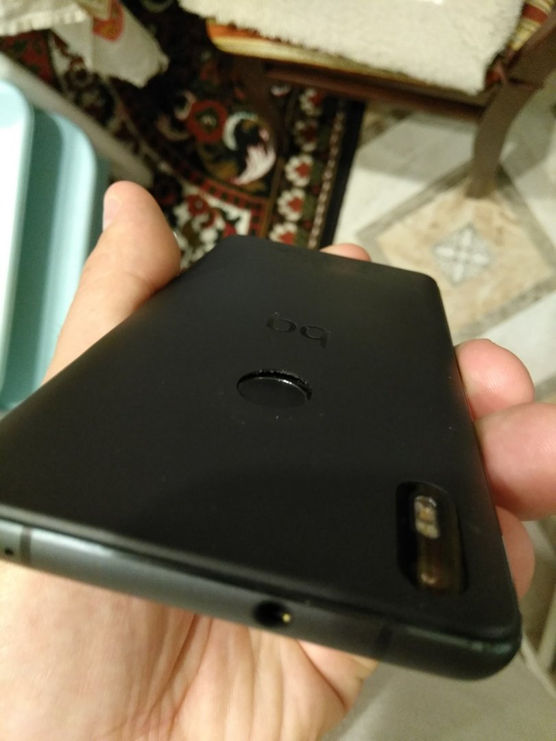

Heute habe ich auch einen aufgeblähten Akku bemerkt. Hab mich gerade gewundert warum das Telefon nicht eben auf dem Tisch liegt. Rückseite hat sich schon 3-4mm gewölbt. Gerät ist vom Januar 2017. Snr XM025
Da freue ich mich jetzt aber ganz dolle :cursing:

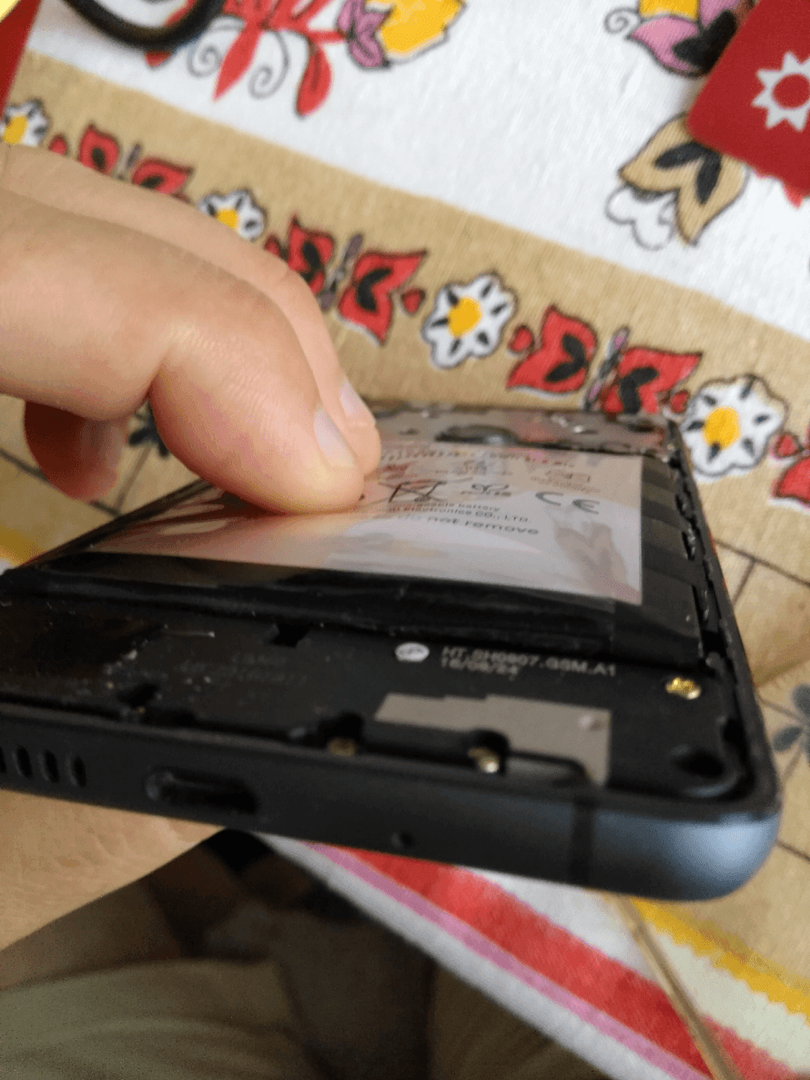

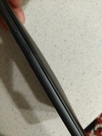

So schlimm wie die anderen Geräte siehts zum Glück noch nicht aus. Bin mir aber sicher, dass es erst vor ca. 3-4 Tagen begonnen haben muss. Hab mich vor zwei Tagen kurz gewundert, das der Fingerprint sich anders anfühlt. Aber da hab ich noch nichts weiter bemerkt.
Support kann ich erst in 14 Tagen kontaktieren, bin gerade in Russland unterwegs. Prima, genau hier kann ich sowas gebrauchen :thumbdn:
Mittlerweile hat sich der Deckel auch schon auf einer Seite gelöst,so das es jetzt wie die anderen aussieht. Kann es sein, dass sich unter der Folie eine Luftblase bei euch bildet? Fühlt sich sehr "gepolstert" und schwabbelig an.

Sieht aber relativ eindeutig so aus. Sei vorsichtig, hast du zufällig noch ein 2.-Gerät zur Hand? Ich würde es nicht noch 14 Tage lang nutzen, das geht dann recht schnell weiter..
Y
Yasty25
@laurens Hab es erst mal ausgeschaltet. Werde mal hier nach einem neuen Gerät ausschau halten ;-)
