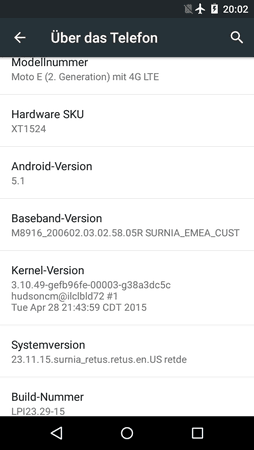

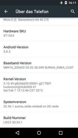

Ergebnis der Aktion: Es hat (bei mir) funktioniert ... (auch die System-Apps von Google und Motorola wurden via Play Store anschließend aktualisiert, alle getesteten Schnittstellen funktionieren ... Stagefright ist logischerweise noch nicht gepatcht.)
Vorher / Nachher
5.0.2 Original deutsche Retail / 5.1 Upgrade - Deutsch-amerikanische "Freundschaft"

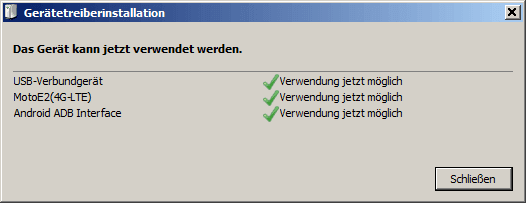

Tipp (USB-Treiber):
Ich habe auf einer frischen und durchgepatchten Windows 7 Professional-Box (mit einem permanent via USB-Daten-Kabel verbundenen Phone) den Effekt gehabt, dass restlos alle Treiber automatisch installiert wurden (als "normaler" Benutzer, nicht als Administrator).
Zunächst hat Windows automatisch die USB-Treiber und dann, beim Aktivieren der Entwickleroptionen im Phone, die entsprechenden ADB-/Fastboot-Treiber installiert. - Ich musste absolut nichts manuell installieren (außer das hier angehängte ADB-Verzeichnis ADB.zip). - Ob das bei euch auch geht, weiß ich nicht ...

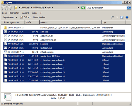

  8. Aus der .xml.zip-Datei kopiert ihr in das Fastboot/ADB-Verzeichnis die folgenden Dateien:
    boot.img
    system.img_sparsechunk.0
    system.img_sparsechunk.1
    system.img_sparsechunk.2
    system.img_sparsechunk.3
    system.img_sparsechunk.4
    system.img_sparsechunk.5
    WICHTIG:
    Alle anderen Dateien (gpt.bin, fsg.mbn, NON-HLOS.bin etc.) in diesem .xml.zip bitte NICHT herauskopieren bzw. NICHT (versehentlich) verwenden/flashen. - Wenn diese geflasht werden, kann das das Phone bricken ... Nach erfolgreicher Aktion auch die o. g. entpackten Dateien besser löschen. - Die Teile heißen in unterschiedlichen Firmwares immer gleich = Verwechslungsgefahr ... also besser immer gleich wieder "den Tatort säubern".

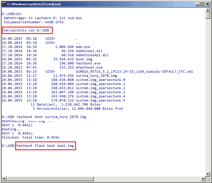

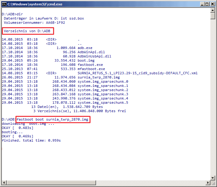

  2. Windows-/Linux-Kommandozeile öffnen und in das Verzeichnis wechseln, in dem alle Dateien sind:
    _
    _
  3. Phone ausschalten, USB-Kabel entfernen, SIM entfernen(!) und in den Bootloader (fastboot mode) starten mit den Tasten [ Volume Down ] und [ Power ]
  4. Das Phone jetzt wieder über das USB-Kabel mit dem Rechner vebinden.
    In der geöffneten Kommandozeile folgende Eingabe machen (um das TWRP Recovery zu starten):
    Code:
    fastboot boot surnia_twrp_2870.img
    Danach das Kommandozeilen-Fenster offen lassen (es werden gleich noch weitere Befehle hier eingegeben)

  12. In der noch offenen Kommandozeile folgende Befehle (einzeln zeilenweise) eingeben, wenn das Phone im Bootloader (fastboot mode) angekommen ist und in der letzten Zeile auf dem Phone "Transfer Mode: USB Connected" steht:
    Code:
    fastboot flash boot boot.img
    fastboot flash system system.img_sparsechunk.0
    fastboot flash system system.img_sparsechunk.1
    fastboot flash system system.img_sparsechunk.2
    fastboot flash system system.img_sparsechunk.3
    fastboot flash system system.img_sparsechunk.4
    fastboot flash system system.img_sparsechunk.5

  19. Unter Einstellungen > Über das Telefon kann man sich dann die "Bescherung" ansehen
