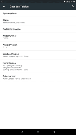

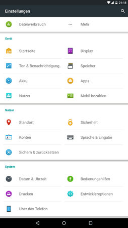

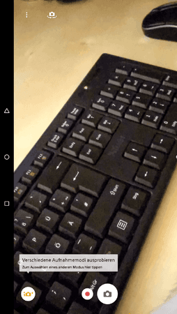

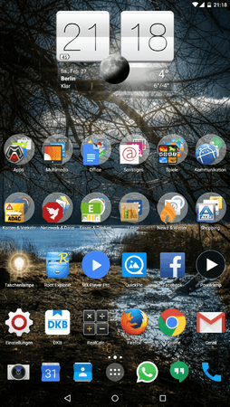

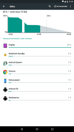

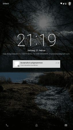

ich möchte euch hier ein sehr interessantes ROM vorstellen. Es handelt sich um die HybridRom Concept EditioN.
Was macht das ROM so besonders?
  • Es ist wie der Name schon vermuten läßt ein Hybrid. Es basiert auf dem AOSP Konzept-Rom von Sony für das Xperia Z3, nutzt aber die Hardware-Treiber der Google Play Edition (GPe). Das macht es zu einem sehr smoothen ROM wie den GPe Port von Scrubber, aber aktualisiert auf Android 5.1.1
  • Custom Kernel speziell für dieses ROM verfügbar mit Double-Tap to Wake (DT2W), Slide2Lock.
Wie flasht man es? Sind Google Apps nötig?
  • Geflasht wird es per Recovery. Mit offenem Bootloader, da ihr sonst die custom Kernel nicht flashen könnt. Google Apps sind schon mit drin, müssen also nicht extra geflast werden.
Her damit, wo bekomme ich das?
Habe das ROM nun seit zwei Tagen auf meinem Z Ultra - ein besseres ROM ist mir bisher noch nicht untergekommen. Smooth, kein nerviges Geruckel oder aufblitzende SONY-Logos wie bei CyanogenMod. Über den Akkuverbrauch kann ich noch nicht viel sagen. Ich nutze es mit 280 DPI Einstellung und custom Kernel mit DT2W/Slide2Lock. Funktioniert bisher einwandfrei.
Happy flashing :)
Besten Dank an Uncle Lucifer für dieses klasse ROM!
Screenshots:
  • Nova Launcher
  • Poweramp statt Sony Music
  • 280 DPI
  • UniversalPatch
  • MultiDPI
  • Advanced Kernel mit DT2W / Swipe2Sleep
AOSPHybrid01.png AOSPHybrid02.png AOSPHybrid03.png AOSPHybrid04.png AOSPHybrid05.png AOSPHybrid06.png
