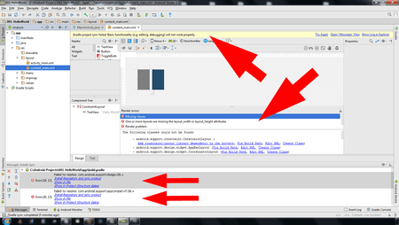

Ich möchte mich ein wenig mit dem Erstellen von App's auseinandersetzen und habe mir dazu "Android Studio" herunter geladen und installiert.
Nun möchte ich erst mal mit einem Workshop (auf YouTube gefunden) das Grundsätzliche verstehen und ich erstelle ein Projekt. Alle relevanten Zuordnungen (z.B. SDK, NDK, der Projekt-Ordner usw. usw.) haben KEINE Leerzeichen in den jeweiligen Pfaden zu den Dateien! Diese Fehlerquelle habe ich gefunden und eleminiert.
Bilder sagen manchesmal mehr als tausend Worte. Schaut bitte:
Egal was ich tue und mache, ich finde keine Lösungen. Mit Google habe ich zahlreiche Antworten gefunden, aber danach gehandelt, das Projekt danach IMMER neu gestartet > es tut sich NIX. Ich habe immer noch diese Fehlermeldungen.
Ich erbitte Eure Hilfe. Danke!
Muss es eigentlich "Android Studio" sein?! ...welche App-Editoren gibt es noch? Ich suche und finde vieles, aber so richtig komme ich da nicht weiter. Kennt Ihr noch App-Editoren? Am Besten in deutscher Sprache und als Freeware.
Auch hier schon mal ein DICKES Danke!

Dann fehlt uns noch das Gradle-File ,was du verwendest.
So wie ich das ersehen kann , musst du die entsprechenden Bibliotheken erst mal nachinstallieren - dort steht schon "Install Reposity".

Schau mal in deinen build.gradle files:
a) sollte das google repository dort eingebunden sein
b) solltest du für die support libraries eine fixe version verwenden, aktuell gibt es für design und appcompat nur eine rc0 von 28, ich weiß nicht ob er die mit 28.+ automatisch zieht. 27.1.1 existiert beispielsweise. Google's Maven Repository

das aus dem SDK Manager installierte m2repo (das was auf deiner Platte liegt) wird nicht mehr weiter gepflegt.
Für die neuen Sachen hat google ein eigenes Maven Repository unter maven.google.com. Das musst du einbinden:
Add build dependencies  |  Android Developers

...ich habe ja nun die AndroidStudio2.3 (AS) aus der "android-studio-bundle-162.3764568-windows.exe" installiert. Das Tolle war, das sich ALLES (!) - Programm, SDK und NDK - installiert haben. Es hat ein wenig gedauert, bis ich das mit dem Vermeiden der Leerzeichen in den Pfaden zu den SDK- und NDK-Ordnern bemerkt habe***, aber nach einem "Umsetzen" der Ordner mit dem neuen Pfaden in AS lief schon mal die Vorlagen-Auswahl.
ALLERDINGS: Mir ist unmittelbar nach dem ersten Start mit dem Erstellen einer Vorlage ein Update auf AS 3.1.4 angeboten worden.... ...und dann habe ich so einiges falsch gemacht - so vermute ich***. Es lief nach dem Update erst mal nix mehr. Ich habe dann im Netz eine umfangreiche Auflistung gefunden, was ich alles löschen sollte, wenn ich AS neu installieren will. Das klappte dann, habe es aber bei der "alten" AS 2.3 Version belassen.
Das Update habe ich noch hier: android-studio-ide-173.4907809-windows.exe
Wäre da nicht alles neue unter dem Ordner "gradle" drinne? Würde ich mein Problem nicht lösen, wenn ich auf die AS 3.1.4 Version Upgrade?
Was meinst Du?!
Dann müsste ich nur -wissen, wie man das genau (!) macht?! Danke!!!
*** ...es ist wohl auch meinem grottenschlechten Englisch-Kenntnissen geschuldet. Aber ich habe mich bisher immer "durchgebissen" und sehr oft Hilfe von anderen erhalten. Auch hier im Forum bei anderen Thtreads.
du solltest definitiv die 3er version benutzen. Und wenn du sowieso erst startest am besten die alte komplett runterwerfen (sdk kann bleiben) und direkt die neue installieren, ohne update.
Dann damit ein neues Projekt erstellen, das sollte normalerweise dann direkt laufen.

Melde Vollzug! ...jetzt hat alles geklapt!
Ich hatte zwar wieder eine Fehlermeldung, das da was fehlt... ....ich hatte das zwar zuvor auch gemacht, einfach auf den Link der Fehlermeldung zu klicken, aber jetzt "ratterte" das Programm los und hat alle nötigen/fehlenden Dateien nachgeladen :biggrin: und das Projekt wurde erstellt!
