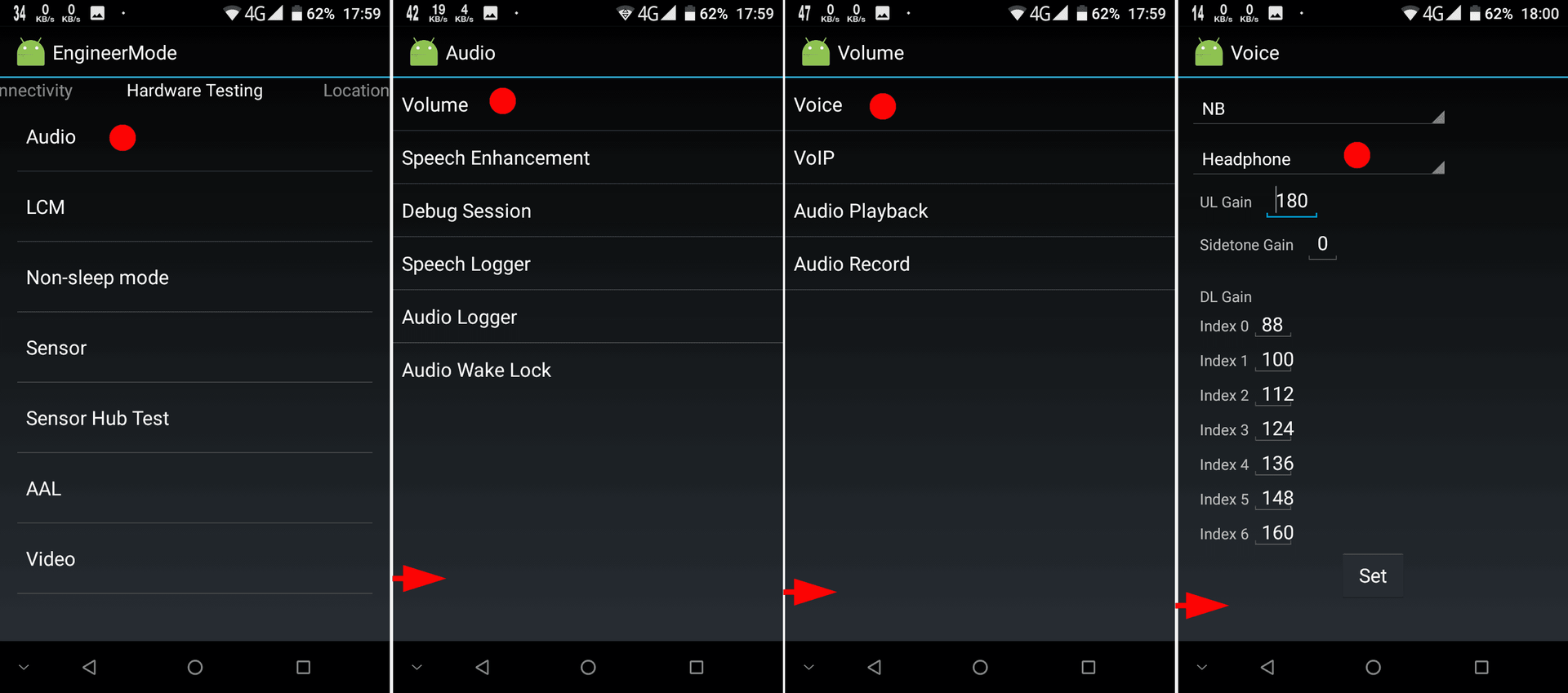

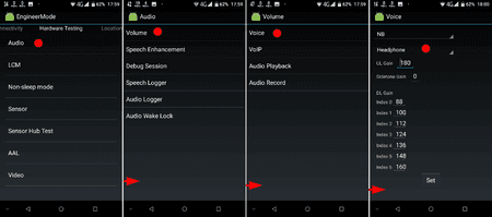

Beim Doogee Mix sieht die Umgebung leider etwas anders aus, (siehe Speech,, Bild)
ich hab mal im Untermenü Volume-Voice-Headphone die Index 0-6 in 12er Schritte bis auf 160 erhöht (mehr ging nicht)
ob dies, etwas gebracht hat, kann ich schwer sagen, es kommt mir etwas lauter vor, jedoch kann ich mir dies auch nur einbilden.
Oder ich bin total auf dem Holzweg, zu viel möchte ich da nicht verstellen, da ich mich doch nicht so sehr auskenne.
Ich werde mal etwas googlen, wenn ich mehr Zeit dafür habe, vielleicht finde ich da noch was, oder es weis in der Zwischenzeit jemand
in diesen Forum mehr über engineer mode bei Doogee mix :)
anbei ein paar Sreenprints

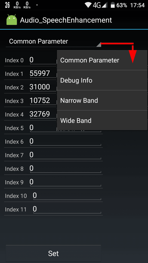

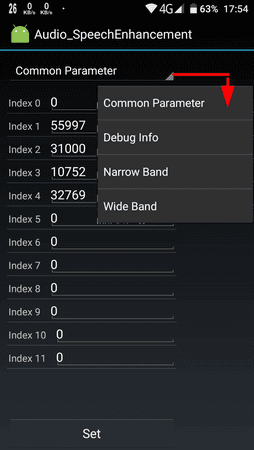

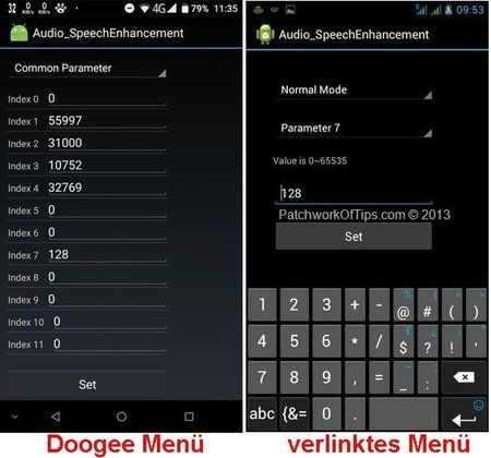

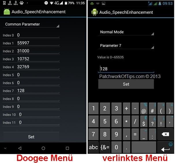

Der verlinkten Anleitung zufolge wäre "Speech Enhancement" der richtige Menüpunkt. Headphones bezieht sich auf Kopfhörer...
ich hab auch den Index 7 im Speech Enhancement (Command Parameter) auf 128 geändert, jedoch hat sich damit nichts geändert.
Sieht aber auch total anders aus, als in der verlinkten Anleitung

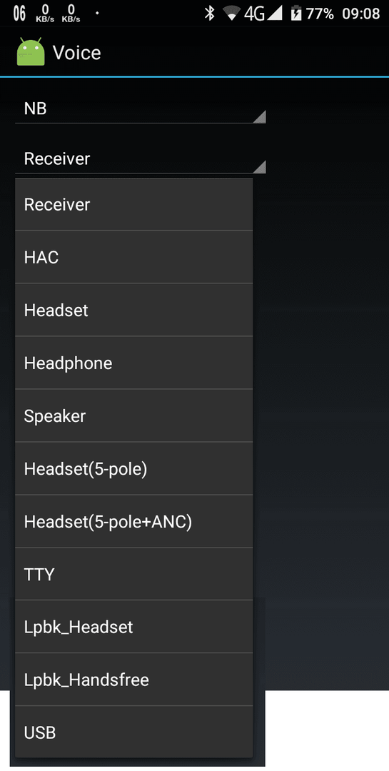

Daher hab ich mal im Volume - Voice Menü die "Headphone" geändert, da ich davon ausgegangen bin das "Headset" als Kopfhörer gemeint ist.
Siehe Anhang, da gibt auch verschiedene Headsets, aber scheinbar bin ich eh total auf den Holzweg

Gibt es jetzt eine Lösung für das Problem mit den leisen Audiosound beim Telefonieren?
Wenn ja, welche Parameter müssen verändert werden? Ich habe bei meinem Audio_SpeechEnhancement nur Common Parameter, die mir aber nichts sagen.

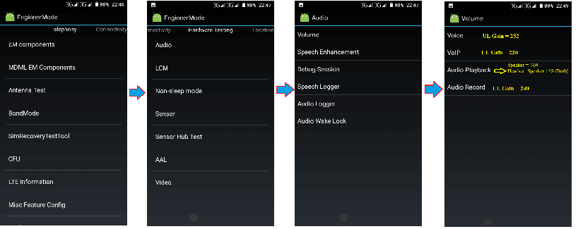

Ich habe nach link im #9 eingestellt. Dann ist es ok.
