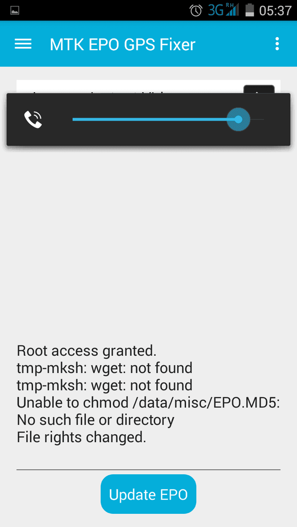

Habe einen Screenshot gemacht und übers Mobiltelefon hochgeladen.
Kannst du mir bitte da weiterhelfen?
Er hat leider keine EPO-Daten für den Download gefunden.
