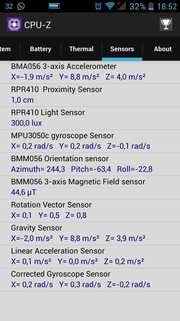

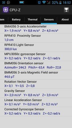

Die App "CPU-Z" eignet sich gut zur Funktionskontrolle der vorhandenen Sensoren.

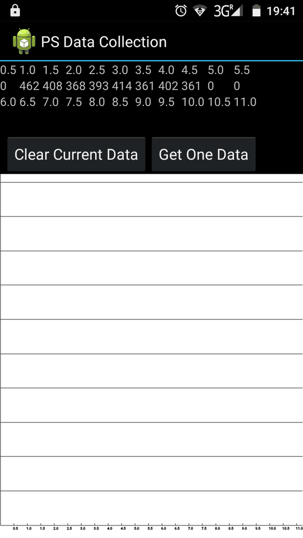

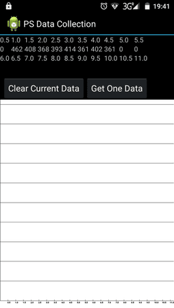

So sieht das bei mir aus, wenn ich den Prox.-Sensor teste.
In der ersten Reihe sind die Datenpunkte, und in der zweiten die Ergebnisse.
Wenn der Wert 0 ist, war der Sensor frei, wenn man ihn abdeckt, geht der Wert so auf die ~450.
Calibration produziert bei mir auch einen Fehler.
