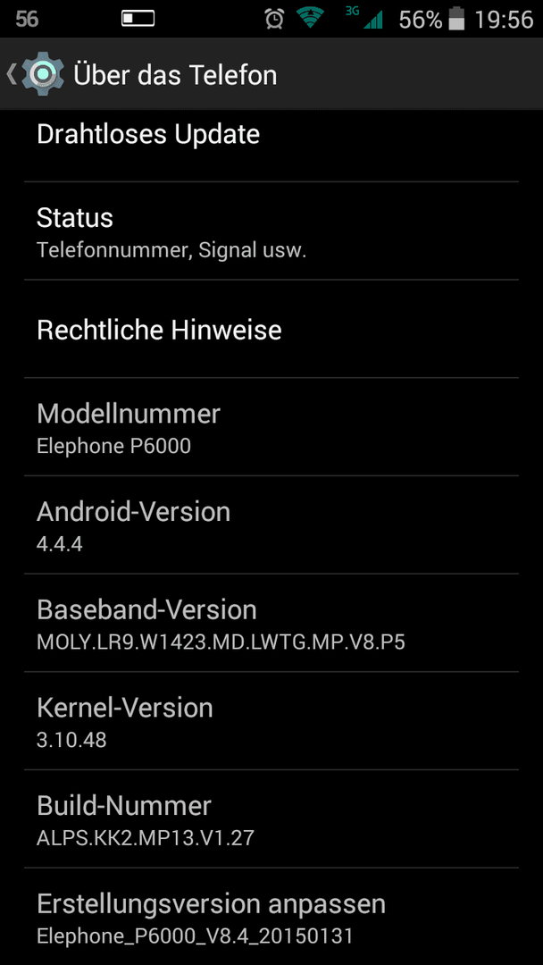

Ich habe eine aktuellere Version von KitKat drauf und damit absolut keine Probleme.
I'll try. Link?
Sorry,da musst du selbst recherchieren.Diese Version war von Anfang an drauf bzw.wurde über OTA zur Verfügung gestellt.Das weiß ich nicht mehr genau.
