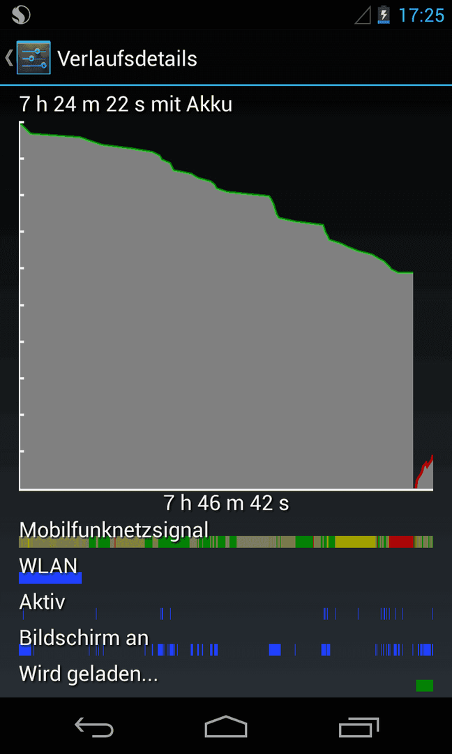

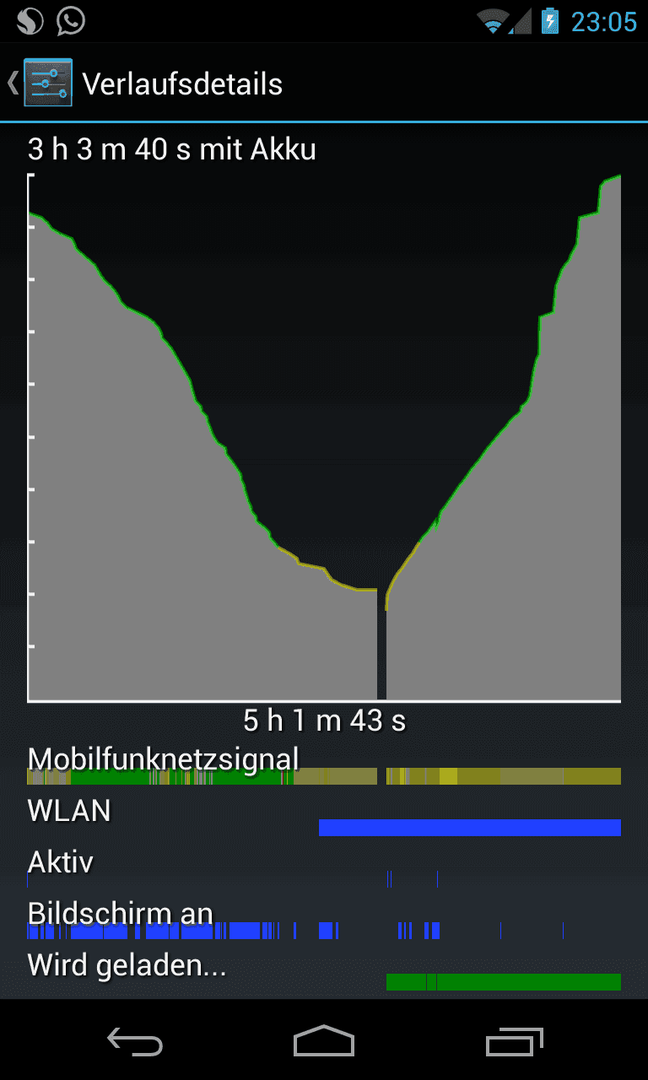

Vor 2 Wochen ist mir mein Nexus 4 plötzlich bei 30% ausgegangen und ging nicht mehr an. Nachdem ich es an der Steckdose hatte war der Akku bei 0%. Ich dachte mir dabei nichts. Kann ja mal passieren. Fehlanzeige....Als es dann bei 60% schon aus ging und nicht mehr an ging, kamen mir Zweifel auf. Da ich dachte es wäre ein Softwarefehler, setzte ich mal das Nexus 4 via Werkseinstellung wieder zurück so wie ich es bekommen habe. Nachdem Neuaufsetzen lief das N4 tadellos.....bis vor 3 Tagen. Bei 30% geht zwar das N4 nicht mehr aus sondern schmeißt meine SIM karte raus und ich kann so oft wie ich will den code eingeben ich komme immer wieder zurück zum Entsperren der SIM. Mache ich das Handy aus, kann ich es erst wieder an machen, wenn es an der Steckdose hängt (wieder 0%). Was mir auch aufgefallen ist, dass die Leistung von 22h auf 9-7h Akkulaufzeit runtergesunken ist. Ebenfalls ist mir auch durch Zufall aufgefallen das das Handy nicht mehr plan auf dem Tisch, Boden etc. liegt. Dort wo der Akku eingebaut ist, ist eine Wölbung, die genau zur Mitte hin "spitzer" wird. Habe das jetzt mal beobachtet. In den 4 Tagen seit mir das aufgefallen ist, wird die Wölbung heftiger. Anfangs ist sie noch nicht aufgefallen doch nun, wenn das Handy auf dem Tisch liegt, liegt es nur noch auf einem Punkt auf. Langsam bekomme ich schiss das mir das N4 um die Ohren fliegt. :scared::smile:
Werde es morgen mal an google senden, kann ja nicht sein,dass sich der Akku "aufbläht". Jedenfalls ist das meine Vermutung. Hat sonstnoch wer solche Beobachtungen gemacht?
Das N4 ist nicht gerootet und hat keine CFW drauf. Alles im Originalzustand. Programme wie Safe Charge (Post vom Timsche2210) und Snapdragon BatteryGuru (Beta) (Link: https://play.google.com/store/apps/...wsMSwxLDEsImNvbS54aWFtLnNuYXBkcmFnb24uYXBwIl0.) haben nicht geholfen.
Anbei noch Screenshots von der Akkulaufzeit.
