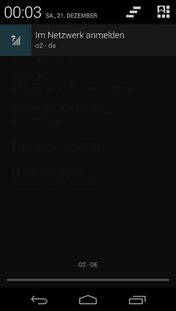

Hallo ich bekomme schon seit dem ersten Tag an dekbich das Handy besitze immer die Nachricht mit dem durchgestrichenen Dreieck in der leiste das ich mich im o2 Netz registrieren muss?
Ich hab keine Ahnung was der Jack von mir will ich weis nur das ich Empfang habe, weis es vielleicht jemand von euch ?

Also habe immer noch keine Lösung gefunden.
Nochmal kurz zu meinem Problem:
Es erscheint mehrmals täglich ein Symbol mit Balken darüber ein Fragezeichen.
Ich bin momentan bnur über Hotspot meiner Freundin drin da ich noch kein Guthaben drauf habe für ne inet flat.
Ich hab keine Ahnung was das Symbol soll! Wenn ich dann die leiste runterzieh und drauf drücke auf das Symbol verbindet es mich zu Google.
Anrufe und so kann ich problemlos empfangen.
Ich habe hier mal das Bild hochgeladen damit ihr euch mal n Bild davon machen könnt.

Dieses Symbol sieht man immer dann, wenn der WLAN-Hotspot Dir den Zugang verweigert. Das kann z.B. sein, wenn der Router wegen fehlender Zugangsdaten oder aktivierter Kindersicherung die Verbindung nicht zulässt.
Über den Empfangsbalken würde normalerweise ein g, ein e, oder h stehen. Je nachdem mit welcher Empfangsart deine mobilen Daten ankommen. Wenn du aber eine Sim eingelegt hast und gleichzeitig über einen Hotspot über ein anderes Telefon mobile Daten bekommst, dann wird das Nexus etwas verwirrt sein. Sobald du genug Geld auf deiner Karte hast und selber mobile Daten empfangen kannst wird sich dein Problem erledigt haben.
Hallo, also ich nutze den Hotspot weil ich Keim Guthaben drauf habe, ich bin momentan 24/7 durchgehend online mit ihm und ich sehe auch nicht das er sich aus dem hotspot auswählt. Und mehr mals am Tag kommt das Zeichen dann, auch wenn ich in die Einstellungen gehe Und unter status des Mobilfunknetzes gehe steht da Nicht verbunden.
Ich möchte wirklich ausschließen das es mit dem nexus selbst was zutun hat, denn als ich die Sim in meinem vorvorherigen One hatte war diese Meldung nie da.

Also ich hab maierworlds Vorschlag ausprobiert und seit dem her kommt die Meldung nicht mehr wenn ich allerdings den hacken wieder reinmach bei daten über Mobilfunknetz dann kommt es wieder.
Auch in meiner pull down leiste kein Netz und kann auch keine Anrufe entgegen nehmen wenn der hacken nicht drin ist... Ist das normal?
