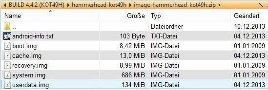

Und ich dachte er wollte ein Update haben. Die alte "Möhre", die du da erwähnst, kann es ja nicht sein. Vielleicht sollte er einmal das Build KOT49H nehmen. ;)
Die Datei holt man sich von hier und dann solange entpacken bis die benötigten Dateien sichtbar werden. In der image-hammerhead-kot49h.zip Datei sind dann die einzelnen Images versteckt.
Jap, mittlerweile sind die neuen 4.4.2 Factory Images online, das ist soweit richtig. Allerdings war das letzte Woche noch anders, als ich den Beitrag geschrieben hab ;)
