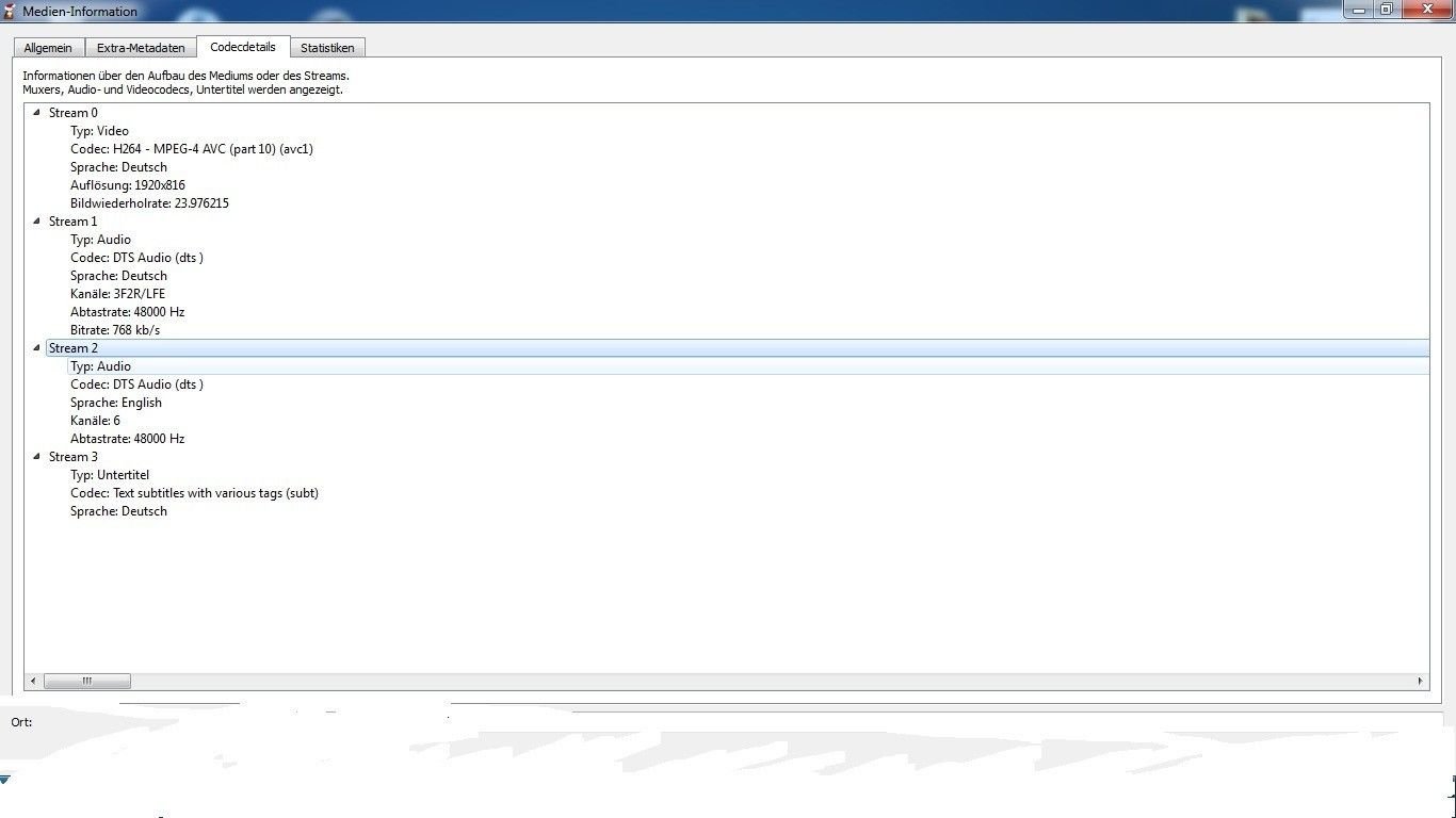

Am besten alles. So kann man sehen welche Codecs für Video+Ton usw genommen wurden.
meint ihr das?

Also ich hab mir jetzt auch mal eine MKV Datei auf das N7 kopiert. FullHD, DTS 1,5MB & DTS 768kb Tonspur und im VLC getestet. Wird problemlos anbgespielt

Das macht keinen Unterschied. Aber immerhin lag ich bei der Tonspur richtig:D wie voll ist denn das Nexus? Haben ja schon einige berichtet, dass es anfängt zu ruckeln (insgesamt), wenn der Speicherplatz knapp wird. Ruckelt es denn sonst auch? Wie ist es mit anderen Videos in einem anderen Format?
