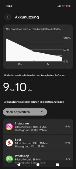

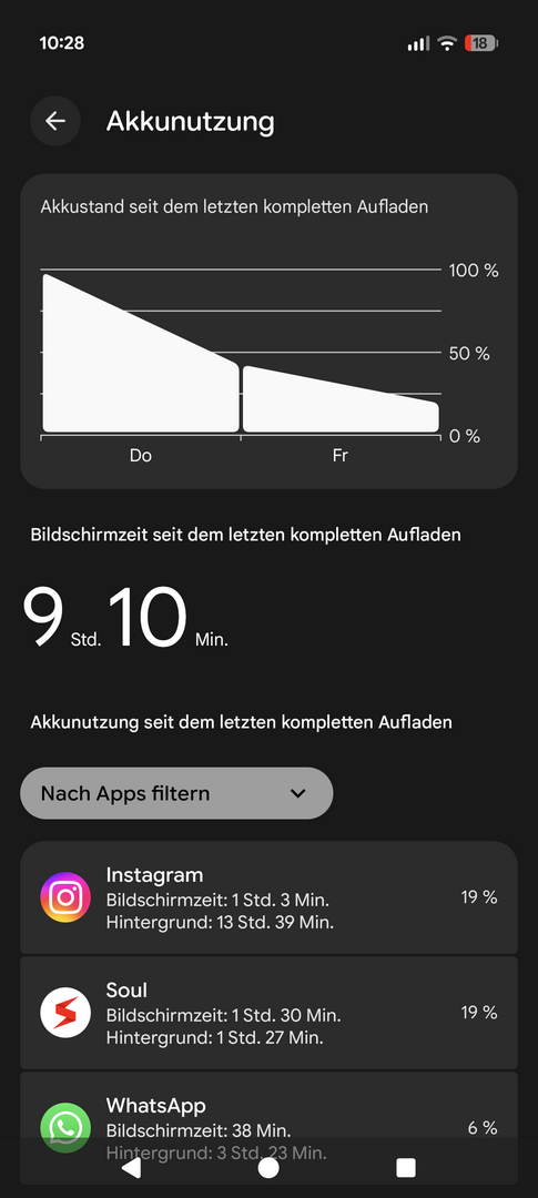

selinabr schrieb:
@Olli779
Einfach auf so einen Kram verzichten, freut auch den Akku;)
Nutze ebenfalls Instagram und kommen auf 7h + in 24h.
Würde das nicht verallgemeinern
@Shogen hast du das XL? Ich habe das normale P10P
Zudem wird es sicher auch davon abhängen, wie viele Benachrichtigungen etc. man bei Instagram bekommt.
Push Nachrichten habe ich bei Meta Apps schon immer deaktiviert.
@Olli779 ich habe das einfache 10pro
  • Wow
Reaktionen: DietCoke und Olli779

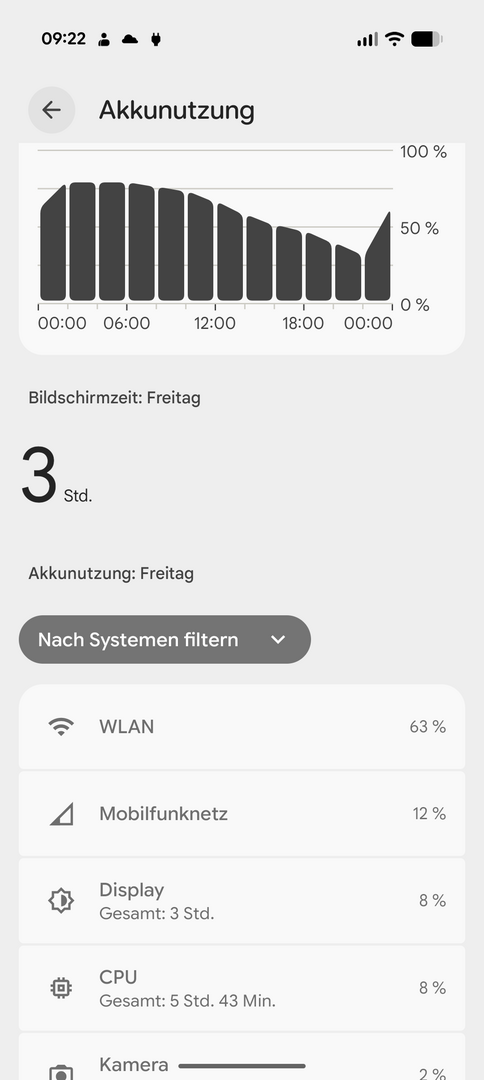

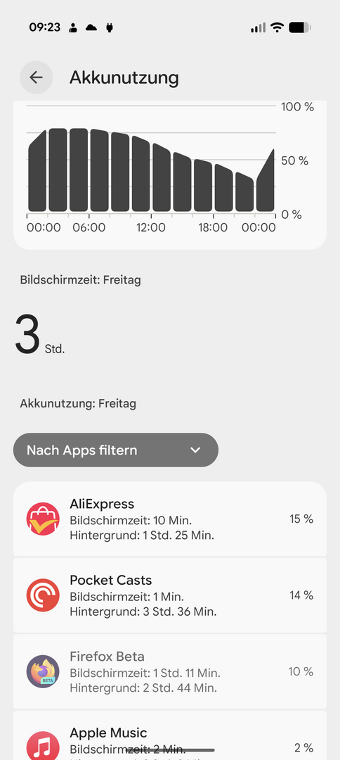

WLAN vs 5G?
Ich überlege wo die 60% Verbrauch durch WLAN herkommen. Gestern war ich am Abend von 80% auf knapp 30% runter, knapp 3h SOT. Durch die Aufteilung in Apps und System ist mir nicht klar, was am Ende am meisten zum Verbrauch beigetragen hat. Die Apps, oder z.b. WLAN? Bei WLAN ist es hier so, dass ich in 2 Wohnungen auf dem Stockwerk, 2 unterschiedliche WLANs habe. Aber die Signalstärke ist deutlich unterschiedlich, frage mich trotzdem, ob das WLAN da im Hintergrund permanent was prüft. Die meiste Zeit hänge ich an einer Fritzbox mit WiFi 6.
Reaktionen: t0m2k
Ich hatte vor ein paar Tagen ohne viel Absicht ein Hintergrundbild im Sperrbildschirm eingestellt. Nun sah ich das Inaktivitätsdisplay auf Platz 1, und habe das Bild wieder entfernt. Sofort darauf war das Inaktivitätsdisplay auf Platz 3, hinter den Netzen. Viel Sinn ergibt das nicht, denn mit dem echten Stromverbrauch aus der Vergangenheit lässt sich das schwerlich in Verbindung bringen.
Bis jemand es schafft, der "nach Systemen" Anzeige Sinn einzuhauchen, betrachte ich sie deshalb als wenig nützlich. Als eher geraten denn gemessen.
Die Akkuanzeige leidet auch in anderer Hinsicht unter Reformbedarf. Denn eine Formulierung wie "6,x Stunden Bildschirmzeit seit dem letzten kompletten Aufladen" wirkt fragwürdig, wenn dieser Zustand dank 80%-Limit schon etliche Wochen zurück liegt.
Reaktionen: t0m2k

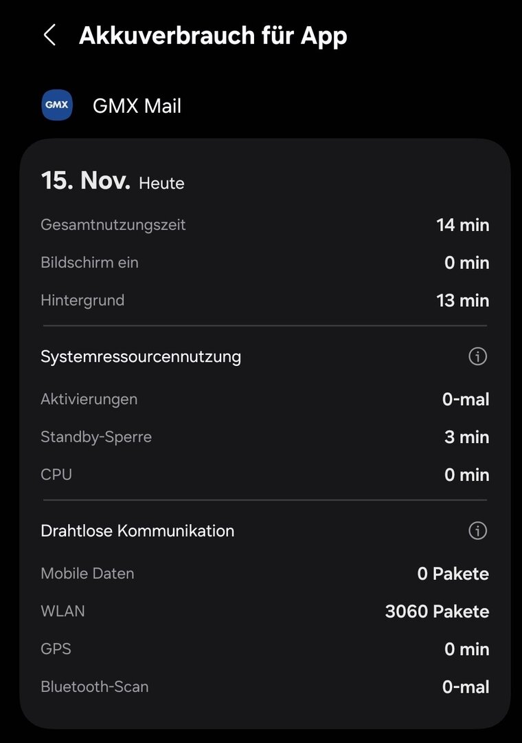

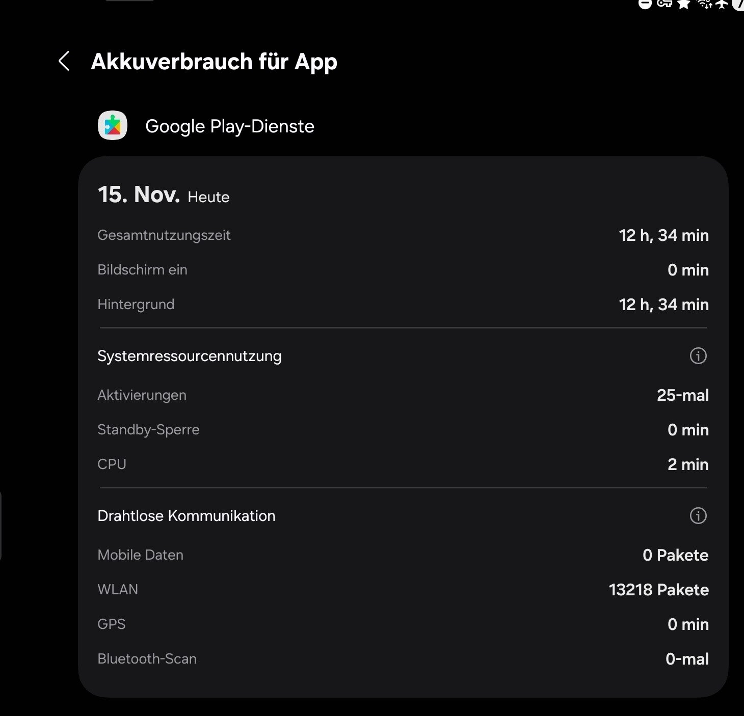

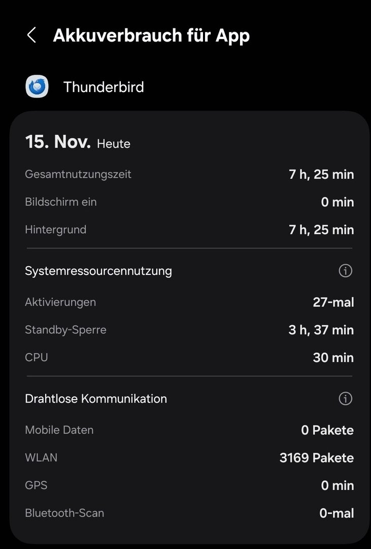

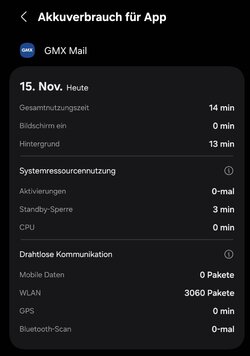

die Akkuanzeige von Android ist kompletter Murks. Die hat mir schon oft nix angezeigt, während GSam Battery App mir alles schön aufgezeigt hat welche App im Hintergrund saugt, wenn das Display aus ist. Leider wird die App nicht mehr weiterentwickelt und geht nicht mehr.
Sowas ähnliches wie GSam Battery Monitor gibts nicht mehr, oder?
Apps haben über die Jahre Möglichkeiten verloren, das Verhalten anderer Apps abzuschnorcheln. Im Prinzip eine gute Sache, aber es behindert Apps, deren wohlverstandene Aufgabe dies ist. Und frustriert Programmierer solcher Apps.
Samsung liefert in dieser Sache deutlich mehr Information frei Haus als Google.
Reaktionen: Andi05

@prx
Gibt es Samsung auch für Systemapps das Zeug an?
Manche Dinge sieht man auch beim Pixel in den Digital Wellbeing Geschichten, aber bei weitem nicht so viel.
@nospherato Ich kriege das nicht von allen Apps, sondern nur von jenen mit mindestens 0,1% Akkunutzung. Für jeden der letzten 7 Tage, und jedes 2-Stunden-Intervall darin. Aber die hier ist dabei, ebenso Play und Galaxy Store:
