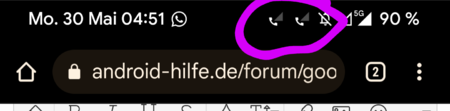

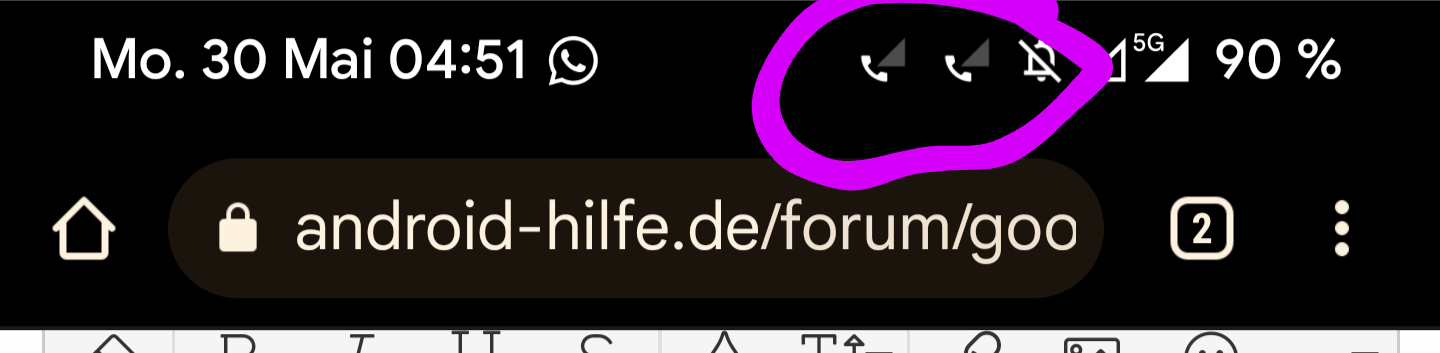

Habe sobald ich aus dem WLAN bin immer diese beiden Symbole, habe aber weder VoLTE noch WiFi-Calling aktiviert, wie bekomme ich die weg bzw. Was sagen die aus. Hab das nur auf der Evolution X.

@HerrBusfahrerSE dieses Symbol habe ich auch allerdings nur eines davon. Habe bisher leider auch noch nicht herausgefunden wie ich es weg bekomme.
@b0uNz ich habe gar keins von beiden 🤔

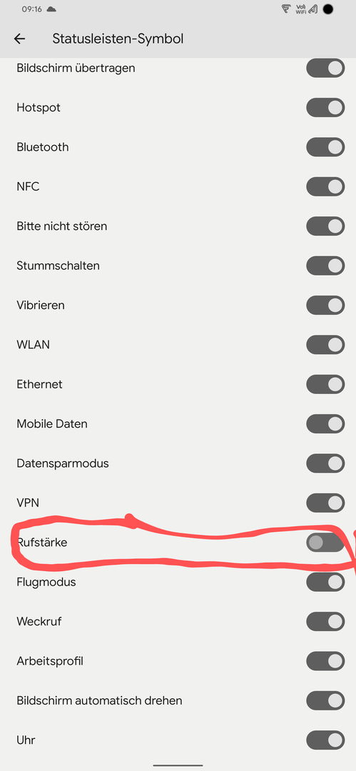

@HerrBusfahrerSE hab's herausgefunden. Unter Statusleisten-Symbol die Rufstärke ausschalten dann sollte es weg sein.

@b0uNz bei mir war/ist es standardmäßig deaktiviert

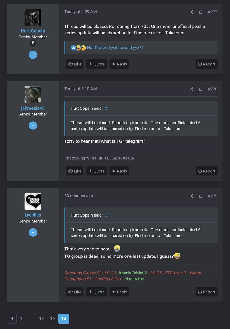

Rom wurde eingestellt!!! Siehe XDA!!!
Reaktionen: stroke
gibt es andere gute alternativen?
Das Rom wird nicht eingestellt, aber bei XDA gibt es das nicht mehr.
Über Telegram Gruppe geht es möglicherweise weiter.
Aber die Aussage des Entwicklers "find me or not" ist schon so nach dem Motto ich hab keinen Bock mehr.
Reaktionen: rolarocka
Das ist echt schade... Vielleicht kommt er ja wieder.
@Chefingenieur alleine wegen der Aussage kann man das schon so deuten, mehr oder weniger
... oder ihm ist irgendwer auf die Füße gestiegen....
