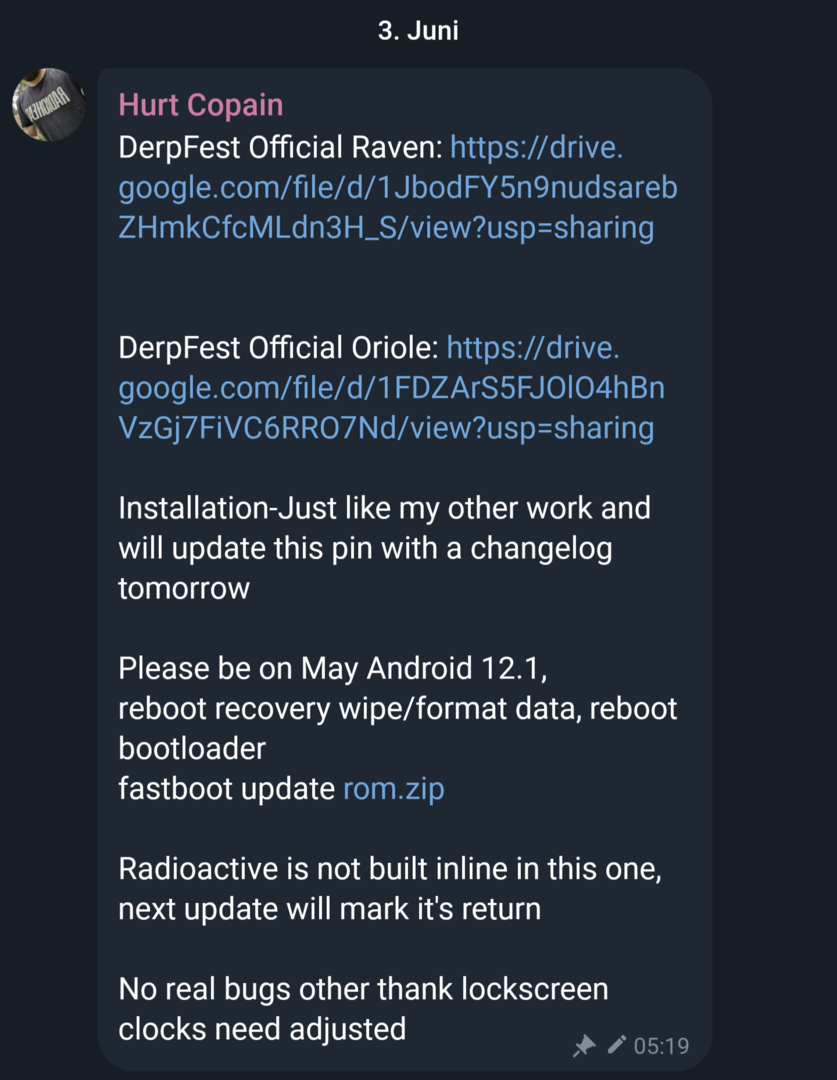

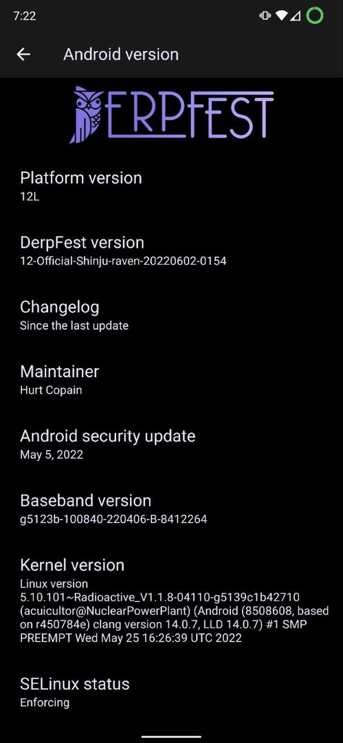

Abend, Hurt Copain arbeitet zur Zeit an 3 Projekte für das Pixel 6 Pro. Eines davon ist die DerpFest ROM welche er zeitnah released.
Vllt könnte ein Mod den Thread in Custom ROM Diskussion umbennen oder ähnliches, da die EvoX ja leider nicht mehr offiziell ist.
Reaktionen: spreequelle, F3nri5, rolarocka und eine weitere Person
