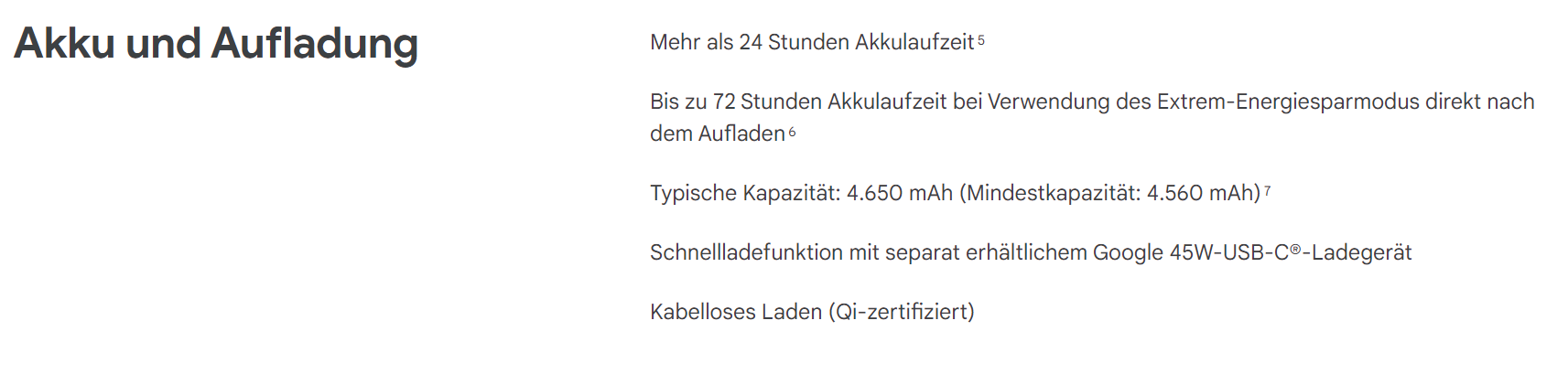

Mit welcher Geschwindigkeit wird das Laden möglich sein?
Konnte das nirgends lesen bis auf in den Gerüchten.
Habe es doch gefunden
Reaktionen: BR-146 und ses
Frage an die stolzen Besitzer: wieviele Stunden reicht der Akku, wenn man hauptsächlich das innere Display nutzt?
Reaktionen: ses
@mobile-freak das liest sich fast als wären die 21W nur möglich zu erreichen mit dem 45W Ladeadapter?
Ich habe einen 25W von Samsung, ob ich damit wohl auch 21W erreiche? Gibt es Freeware womit man das messen kann?
