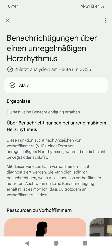

Zumindest gibt es eine in der Fitbit-App aktivierbare Funktion mit dem Namen "Benachrichtigung über einen unregelmäßigen Herzrhythmus" auch bei der Pixel Watch 2:

Wäre interessant zu wissen ob sie das auch wirklich macht.
Die Galaxy Watch 5 die ich momentan habe, macht dies nicht, glaube ich
