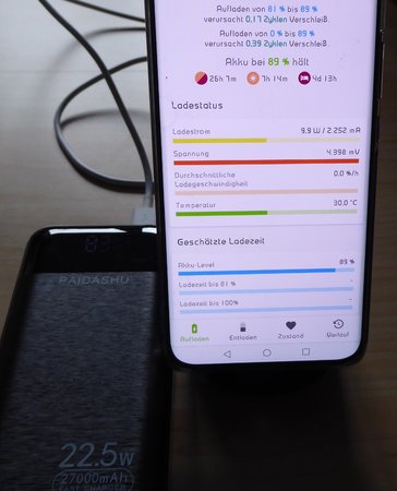

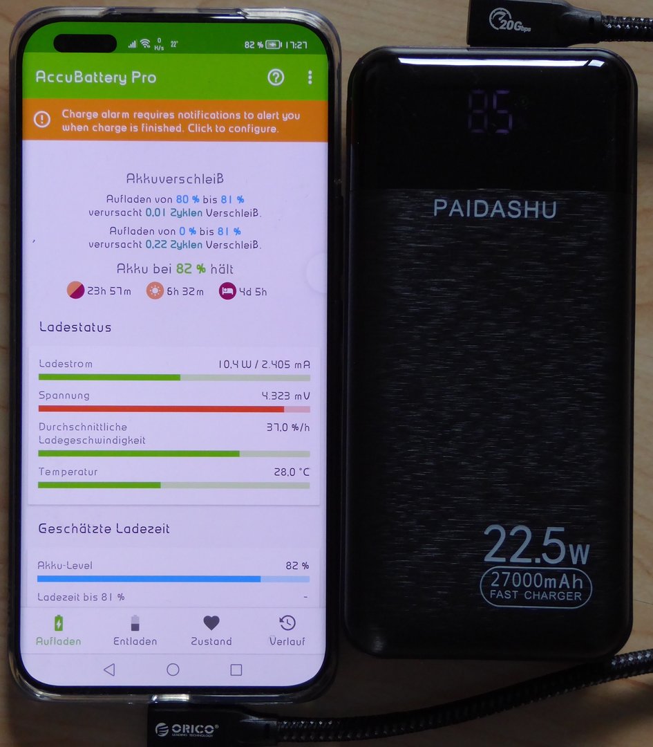

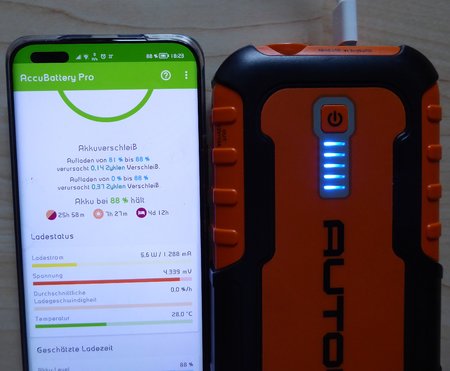

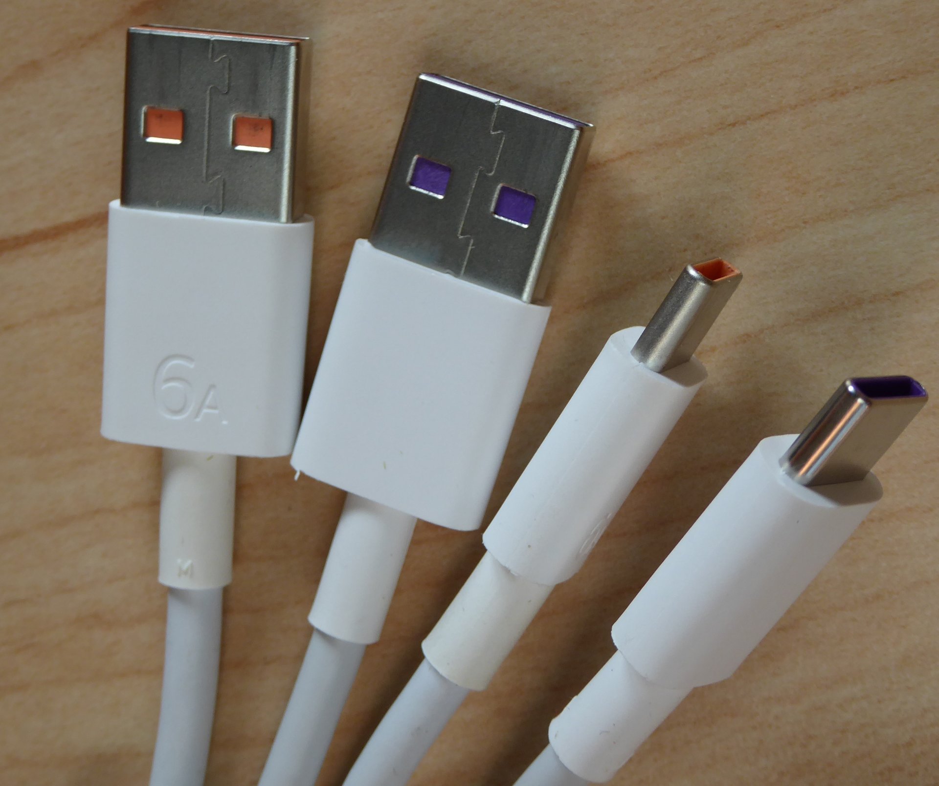

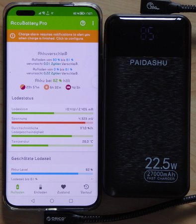

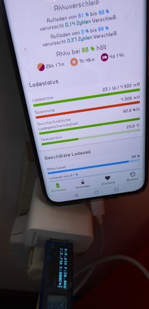

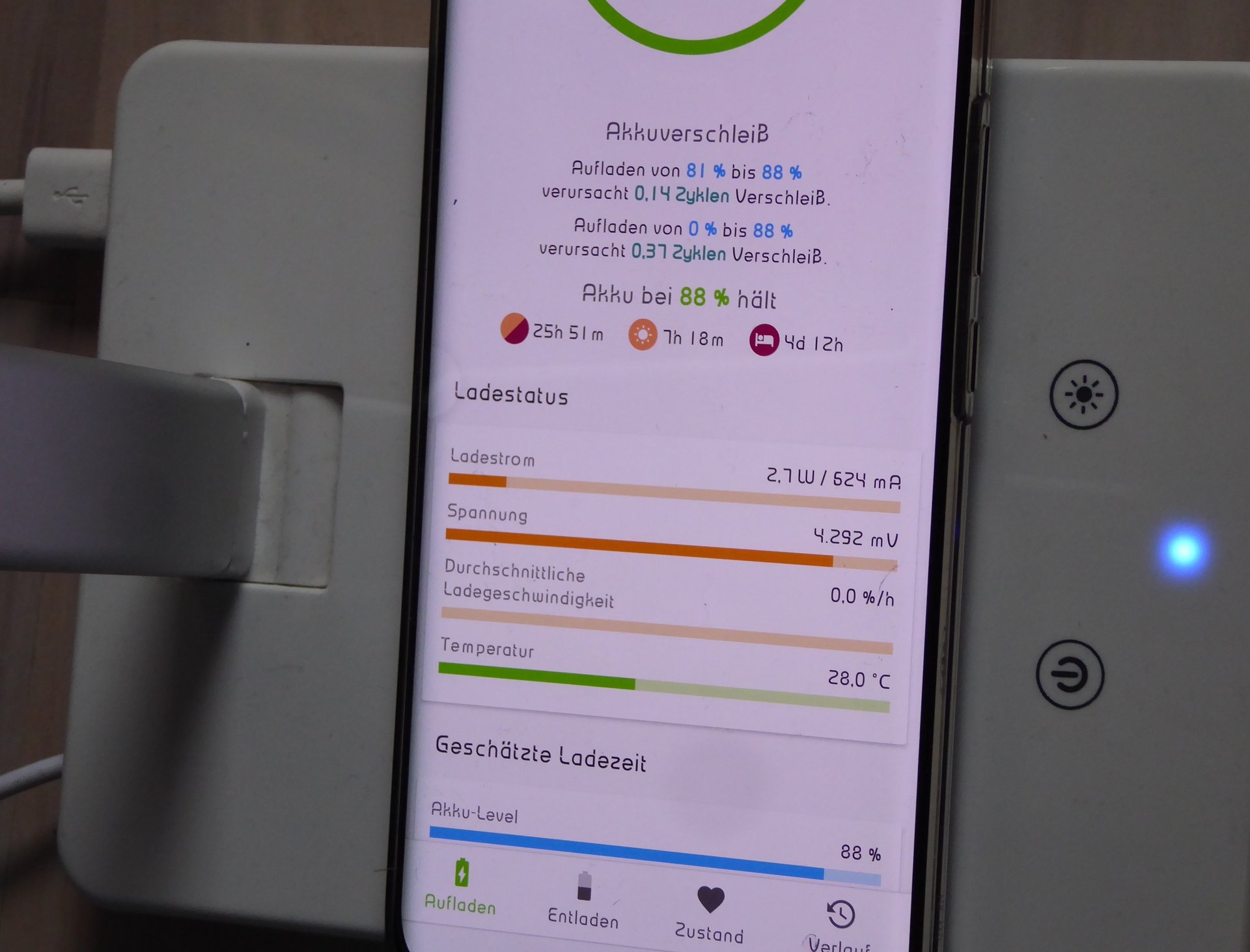

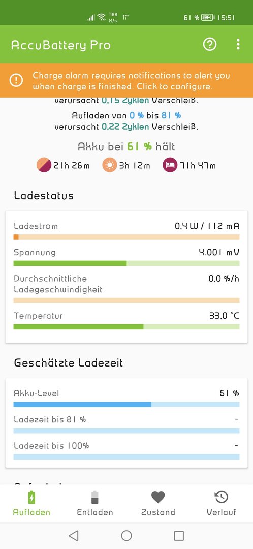

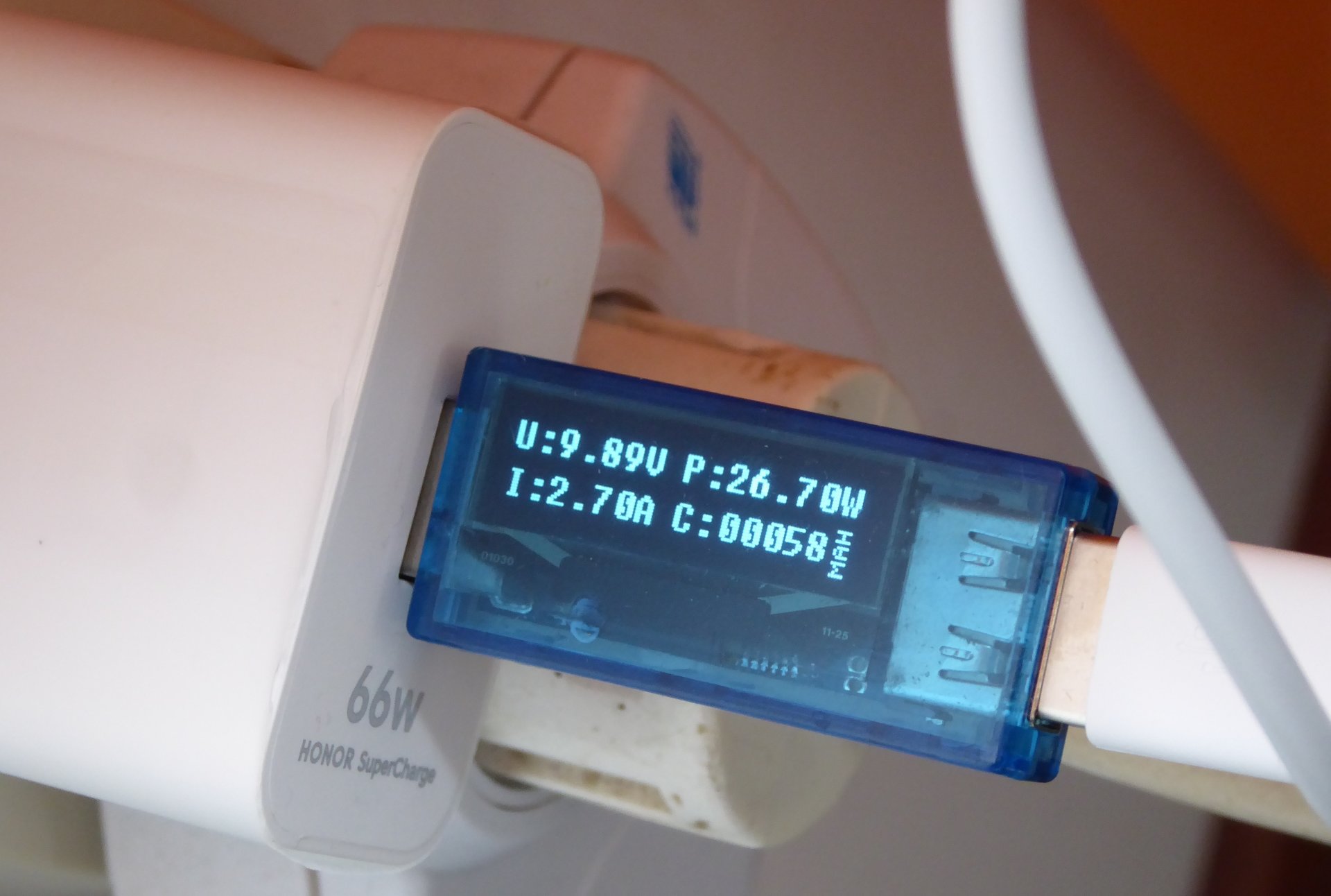

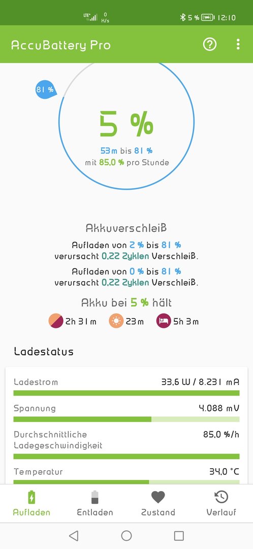

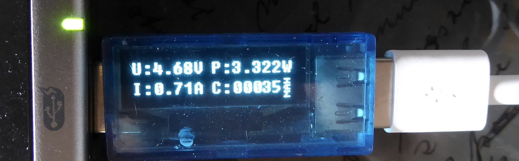

Abend Kollegen,
Habe fürs magic5Pro den wireless charger von huawei (hwc) ausgewählt und mit dem original honor USB C Lader soll er dann die Energie induzieren. Huawei legt ein weißes USB A zu C zum wertig anmutenden Induktionslade- und Halteapparat bei. Dieses ist mit violetter Kennung, während das honor USB A-C Kabel orange hat.
Nachdem dann noch das "gute" usb c zu c Kabel ankam, habe ich einige Anschlußvariationen getestet. Neben einem laptop usb Ausgang als Energiequelle, beliefern so auch einige powerbanks den hwc. Zwischendurch die Ladeleistung einer "tschibo Leuchte mit QI" und zuletzt der honor USB C Kabel Lader in den angehängten Bildern.
Bis dahin,
Horst
