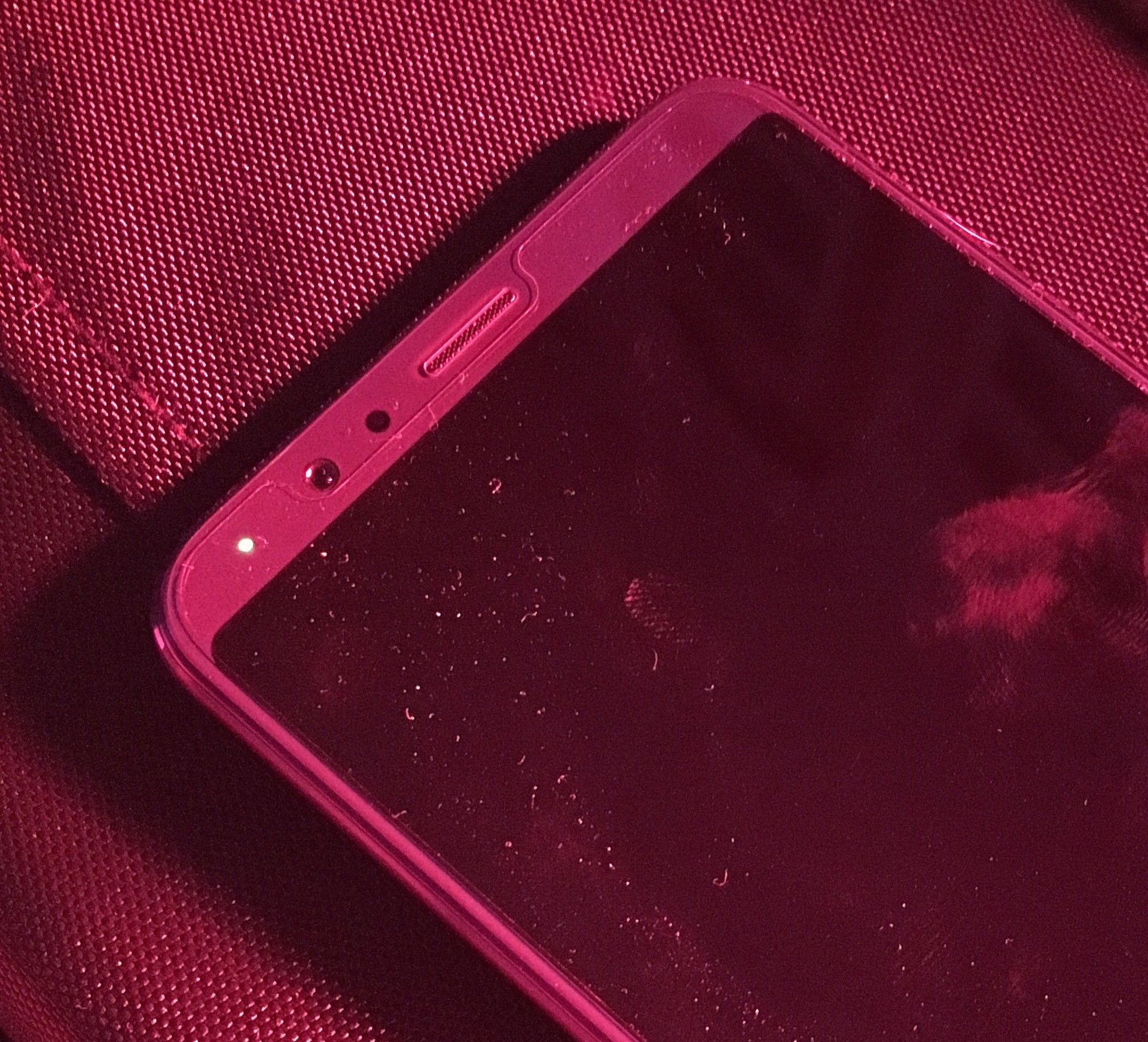

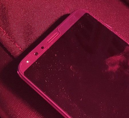

Hier jetzt mit Foto
Ist die verschieden Farben?
Mfg
