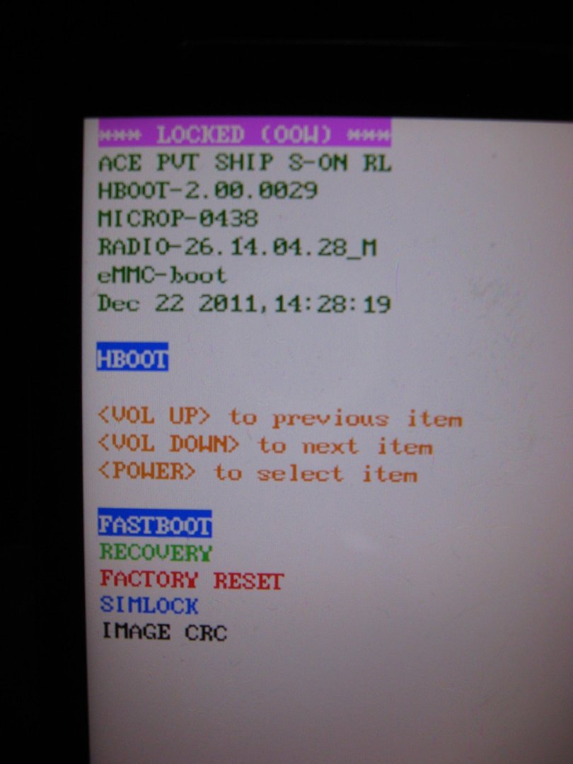

ich bin neu hier und brauche eure Hilfe:confused:
Das Handy meiner Tochter startet nicht mehr. Immer nur noch der Bildschirm wie im Foto.
Eingeschaltet wird ganz normal, nur mit dem Powerbutton. Im angezeigten Bild ist ein scrollen mit Lautstäke up / down nicht möglich.
Ich bin ratlos.
Weis jemand eine Lösung? Bin leider kein Fachmann:bored:
LG.
Tom.

Deine Lautstärke Wippe wird wahrscheinlich defekt sein.
Gabs hier schon öfters das Problem.
Die Frage ist nur obs nur die Wippe ist, (die kann man relativ einfach selber ersetzen. Ersatzteil gibts im Netz oder bei Ebay)
oder der eigentliche Microschalter.
Den wirst du wahrscheinlich nur direkt über HTC austauschen lassen können.
Wenn das Gerät noch Garantie hat, dürfte es kein Problem sein.
Ansonsten vielleicht mal nach einem Kostenvoranschlag fragen.

Hab gerade mal die Wippe abgenommen, keine Veränderung.
Verstehe ich das richtig, das dann beim Einschalten die down - Taste durch den Defekt (einfach formuliert: Schalter schließt immer) immer gedrückt bleibt und das Teil dann immer im Loader landet?
Bin super begeistert. Ich weis schon, wer die Rep zahlt.....:cursing:
LG.
Tom.
Genau so ist es. Wie gesagt, Ich würde mal anfragen was die Reparatur kosten würde. Das Desire HD bekommste in der bucht für um die 100 Euro
