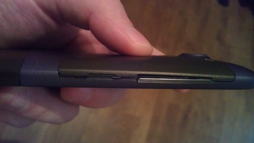

hinzuzufügen habe ich noch dass mein Akkufachdeckel nicht mehr richtig schließt, da 2pins abgebrochen sind. Das Handy ist neu (Generalüberholt vom Hersteller) und komplett gerootet und S-OFF.
Kann das damit zusammen hängen, liegt es am Akku oder am Gerät selbst?

Hab mal n Bild davon gemacht.

Würde da auch auf den Akkudeckel tippen.
