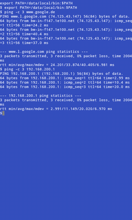

Da bräuchten wir noch ein paar Daten von Dir:
  1. Welcher Router ist es über den wir hier reden? Es gibt bekannte Probleme mit einigen Vodafone-Routern, um mal ein Beispiel zu nennen.
  2. DHCP ist aktiv?
  3. MAC-Filter ist aus?
  4. Installier mal einen Terminal Emulator und ping mit den mal eine Webseite an, z.B. Google, anschließend den Router:
    ping -c 3 www.google.de
    ping -c 3 <router-ip>
    Vergiss die -c 3 nich, sonst wirds ne Endlosschleife.
    Geht der Ping z.B. auf Google nicht, ping mal die IP-Adresse stattdessen an (74.125.43.147), dann kann man das ggf. auf die Namensauflösung eingrenzen.
Ich weis nicht aus dem Stand, ob dazu eventuell (ping-Befehl) busybox nötig ist - die würde wieder root voraussetzen.
So sieht das im Terminal bei mir aus:
