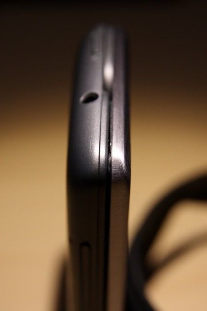

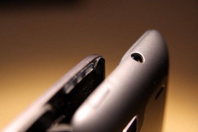

Da ich jetzt zwar mit dem Scharniert zufrieden bin, aber die Oberseite noch auf der Unterseite im zugeklappten Zustand herumwackelt, was beim bedienen stört, habe ich ein paar Versuche mit Gummipads gemacht, welche ursprünglich für die Abdeckung der Displayschrauben bei einem HP-Laptop gedacht sind und nur ca. 0.5mm dick sind.
Gerade der Teil, welcher die Tastatur bedeckt hat einiges an Spiel, da der untere Rand der Tastatur zwar leicht erhöht ist, aber sehr schmal, sodass die darüberliegenden Gummipuffer diesen Rand im Normalzustand gar nicht berühren. Nachdem ich am den Ecken jeweils ein Pad aufgeklebt habe, liegt das nun exakt auf und fühlt sich im zugeklappten Zustand ähnlich solide an wie ein normales Desire. Damit werde ich wohl zukünftig allen Fremdnutzern extra sagen müssen, dass sie es aufklappen können :D
Beim "Touchen" im liegenden Zustand bewegt sich nun auch nix mehr, damit bin ich erstmal umfangreich zufrieden.
Wenn jemand die genaue Klebestelle wissen oder Bilder sehen will, nur fragen.

Danke, aber das ändert nichts daran, dass es nicht herunterfällt oder?
Nein. Hier gehts wie gesagt um das Wackeln des Oberteils im geschlossenen Zustand. Mich nervt das auch tierisch. Aber wo bekomm ich nun die passende Klebepads her?
Das kann ich dir leider nicht sagen, sie stammen aus einer Ersatzteillieferung für das Notebook.
Sie sind 0.6mm dick...
Erstmal Danke für die Bilder! Scheint ja wirklich super zu funktionieren! Da sollte man dran bleiben und gucken, ob man die Dinger irgendwo findet!
