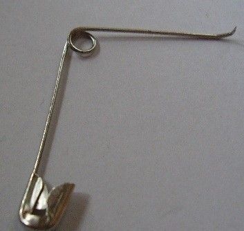

Hi,
würde es mal mit ner Sicherheitsnadel versuchen,
Die Spitze mit ner Zange leicht umbiegen und dann mal testen.
Noch nen schönen Sonntagabend
