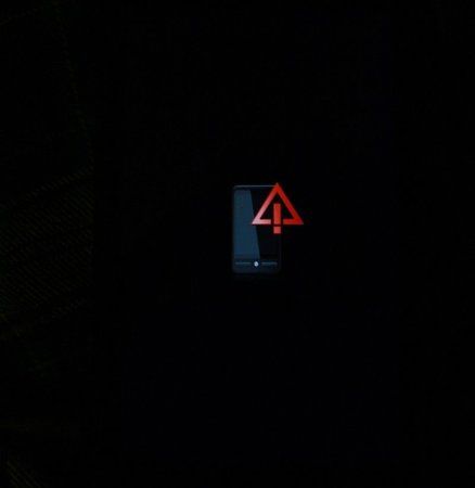

Mein Incredible S funktionierte heute morgen noch hervorragend. Nach dem Update der Facebook-App, wollte ich diese auch aufrufen. Plötzlich ging nichts mehr. Der Bildschirm war eingefroren und ich konnte das Gerät nur noch durch ein Herausnehmen des Akkus neu starten.
Das hat jedoch nicht ganz so gut geklappt, und nach einiger Wartezeit bei weißem HTC-Screen, wird mir folgendes Symbol angezeigt:
Habe auch schon versucht, mit hboot alles wieder auf die Ursprungseinstellungen zurückzusetzen, aber auch da friert der Bildschirm ein, sobald ich es versuche.
Was kann ich noch tun? Ich bitte auch, darauf zu achten, dass ich kaum Ahnung von der Materie habe und mit Fachchinesisch nicht wirklich klarkomme.

Wenn der Bildschirm mit dem roten Dreieck erscheint, drückmal die Lautertaste + Power.
Dann siehst du das blaue Android Recovery Menü.
Oder hast du gerootet?

Danke erstmal. Bin ins Recoverymenü gekommen und bekam erstmal folgende Meldung:
Code:
E:Can't open /cache/recovery/command
E:set_bootloader_message_block: emmc_read_data fail!
E:Can't mount data/data/recovery/log
E:Can't open data/data/recovery/log
Dann habe ich versucht, es in die Werkseinstellungen zurückzusetzen.
Code:
-- Wiping data...
Formatting /data...
E:Can't mount /data/cwpkg.zip
E:Can't mount /data/cw.prop
E:Can't open /data/cwpkg.zip
E:Can't open /data/cw.prop
Formatting /cache...
Data wipe complete.
Success Rebooting by reason:oem00
Danach vibrierte es - wenn ich richtig mitgezählt habe - sieben mal. Cirka eine Minute lang ging gar nichts mehr, jetzt konnte ich es aber starten und hänge im weißen HTC-Screen fest.
Gerootet ist es nicht. Zumindest nicht wissentlich. Habe aber vor längerer Zeit mal ScreenshotUX installiert und musste da etwas in den Einstellungen ändern, weil es eben nicht gerootet ist. Kann es irgendwas damit zu tun haben?

Könnte ein Hardware-Defekt sein. "set_bootloader_message_block: emmc_read_data fail!" hat - ich glaube beim Desire Z - mal darauf hingedeutet, dass einer der internen Flashspeicher-Chips defekt ist. Wenn das Gerät nicht gerootet ist und Du auch nicht genau in dem Moment ein Firmware-update gemacht hast, halte ich das (leider) für am wahrscheinlichsten.
Silencium
Ui. Dann werd' ich wohl morgen mal zum Händler gehen. Wird wohl kein Problem sein. Ist ja gerade mal 2 1/2 Monate alt. Nicht ein einziges mal runtergefallen, von daher etwas komisch.
Aber danke soweit. Werde hier Bescheid geben, falls ich herausfinde, an was es liegt :)
