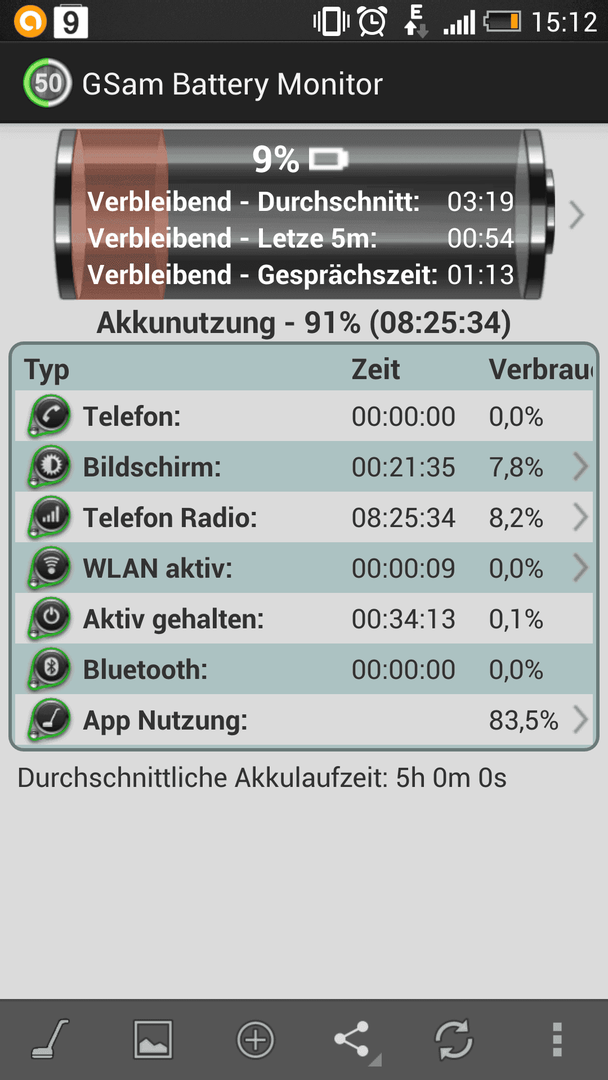

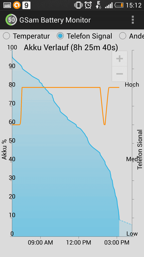

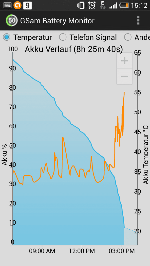

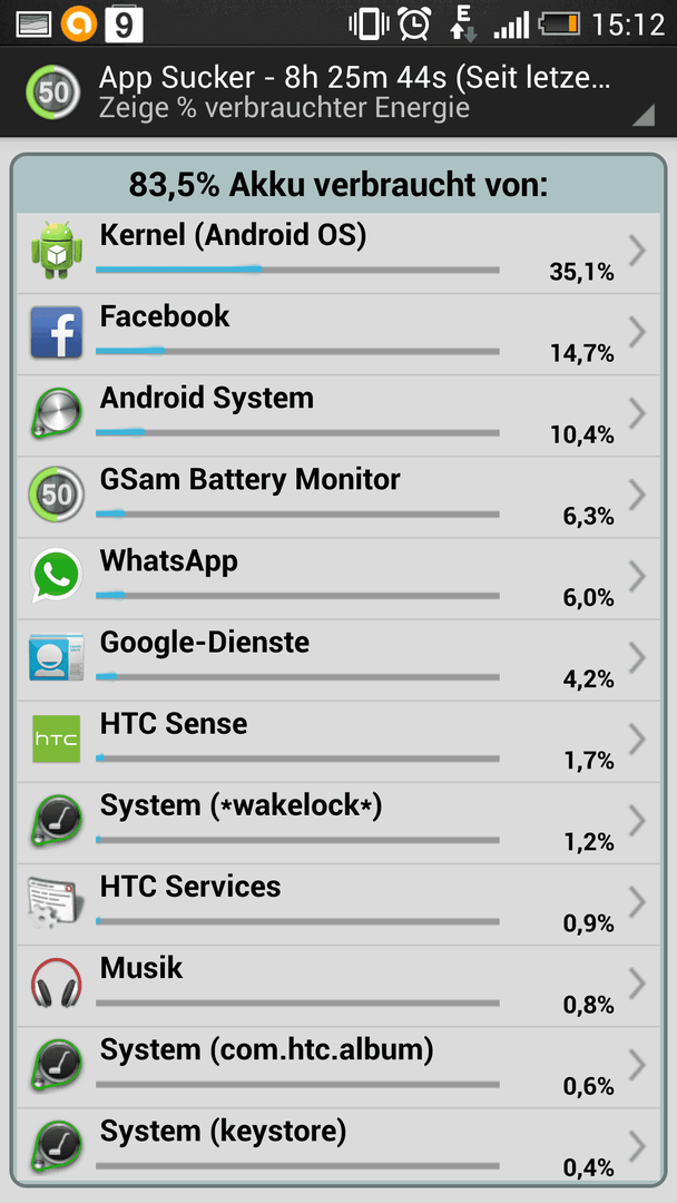

Erstmal Hallo an alle.
Mein Akkuverbrauch ist meines erachtens beim One ziemlich hoch und die Temperatur erreicht bis über 50 Grad während es einfach in der Hosentasche ist.
Google sowie Standortdienste sind soweit deaktiviert (Kontakte Synchro hab ich wohl vergessen laut GSAM ist nun aber auch aus). Die Helligkeit des Displays liegt bei ca. 20% aber OnScreen Zeit ist eh ziemlich gering.Beim Netzwerkmodus nur GSM eingestellt, Wlan & Bluetooth aus.
Wäre für jegliche Hilfe dankbar.
Grüße
chris

Das ist ganz und gar nicht normal. Hast du alles stock oder custom Rom mit custom Kernel drauf?
Das Problem heißt "Android OS". Das Problem ist nicht nur auf das HTC One begrenzt, es ist ein größeres Problem.
Ich habe hier noch ein Huawei Ascend P6, und da diskutieren wir in dem Akku-Forum genau über das gleiche Problem. Eine Lösung haben wir da aber auch noch nicht gefunden.
Alles Stock - nichts gerootet etc. Das One habe ich seit 20 Tagen.
Würde ich knallhart reklamieren. Kannst ja hier aus dem thread ein paar Screenshots ausdrucken die aufzeigen was mit dem Akku Alles möglich ist. Bei deinem One läuft offensichtlich etwas ganz falsch.

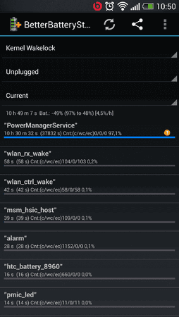

Hallo Leute und zwar hatte ich mein One voll aufgeladen bin schlafen gegangen und heute guck ich nach und sehe das hier

Nein, sicherlich nicht. Wenn man nicht overclockt oder undervoltet, macht das keinen Unterschied. Und selbst wenn, dann resultiert das nicht in einem höheren Akkuverbrauch von "Android OS". Wie gesagt, dadurch das CPUs mit höherer PVS mehr Strom leiten, wärmer werden und dadurch noch mehr Strom leiten, ist die physisch anliegende Spannung ungefähr immer die Selbe.

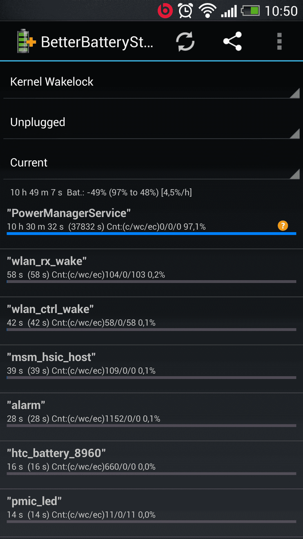

Kann mir jemand weiterhelfen und zwar habe ich gestern Abend mein ONE voll aufgeladen bisschen genutzt bis zu 90% hab WLAN ausgemacht und jetzt kommt das in der früh!
Ich hatte nur noch ca. 50% Akku habe bei BBS nachgeguckt und sehe das hier.
