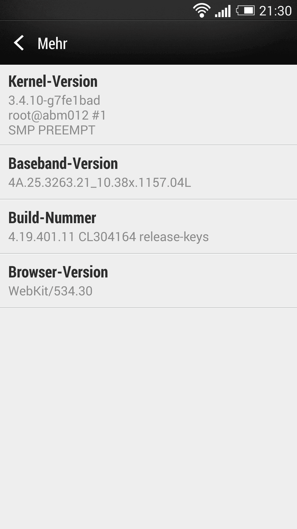

Hallo ,
hatte auf meinem Stock nur ROOT. Dann entfernt damals, trotzdem rotes Dreieck, dank TWRP 2.7. Hatte dann wieder Stock rom drauf gemacht, führte zu nix. habe dann von Hand geupdatet auf 4.4.4 mit Sense 6
Telefon gestürzt muß jetzt eingeschickt werden (Glasschaden), also mit der Ferchi Anleitung alles wieder auf stock per RUU. Da flashen nicht ging, da mein Telefon per ADB nicht gefunden wird :(
So nun folgendes, Telefon ist von HBOOT 1.57 auf 1.56 gewechselt ?
Gerät läuft tadellos. Allerdings kam nach dem Hoch fahren ein update. aber kein weiteres ? Eigentlich müßte doch 4.4.4 oder 5.0 Angeboten werden ?
Was ist jetzt schon wieder los ?
Anbei Fotos und danke für Hilfe oder Ratschläge.
P.S. Egal ob ich das Telefon locke oder nicht führt zu nix !

Das Gerät ist ja S-Off; ob man es so einsenden sollte? Dann doch lieber mit der älteren 4.19. RUU und geschlossenem Bootloader/ S-On. Zumeist wird es beim Service upgedatet. Man kann ja Schwierigkeiten bei Udates mit in die Reparaturgeschichte schreiben.
