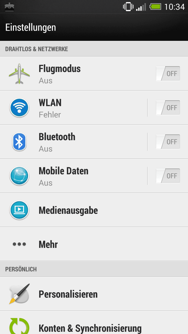

bei meinen HTC One lässt sich das Wlan nicht mehr einschalten. Es ist von alleine deaktiviert wurden. Auch mehrerer Neustarts haben keine Abhilfe geschafft. Das Wlan bleibt aus, manchmal steht und Einstellungen-Wlan “Fehler“.
Kann mir hier bitte jemand helfen?
Zur Info, kein Root o.ä. auch keine neuen Updates!
Danke @ all.

Das Problem liegt nicht an einem bestimmten Wlan Netzwerk sondern daran das, dass Wlan vom One garnicht erst ein schaltet.
Hier nochmal ein Screenshot, wie bereits erwähnt, haben mehrere Neustarts nicht geholfen.

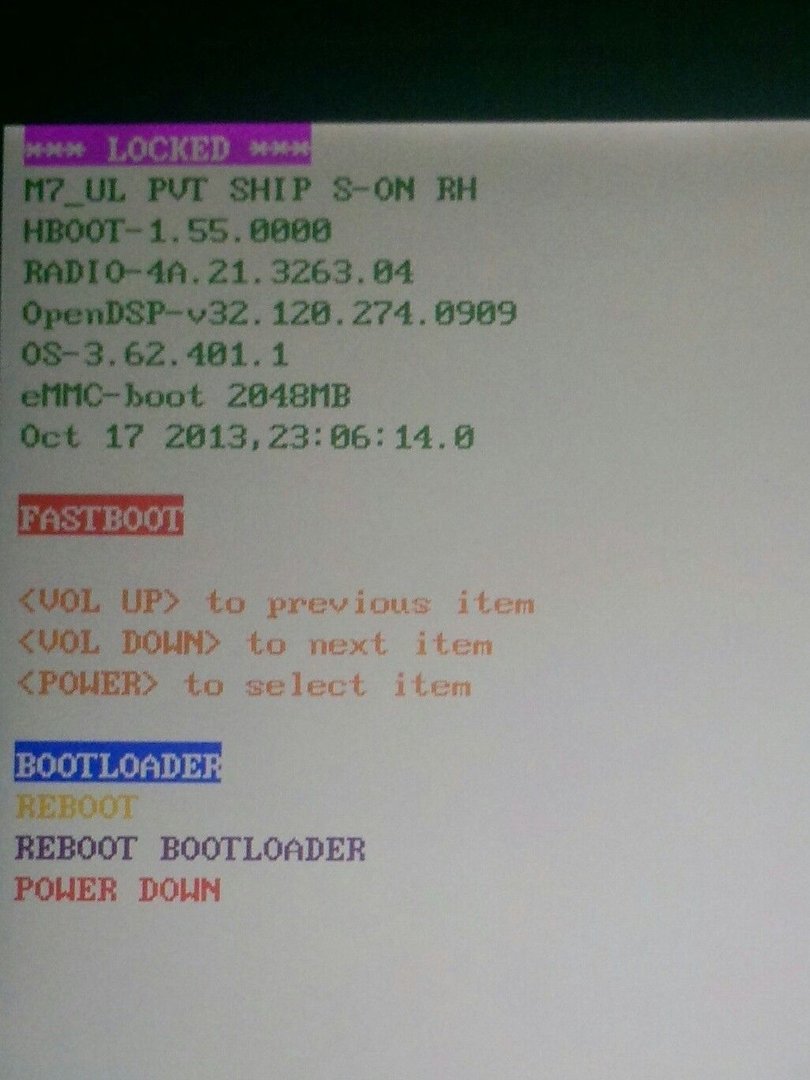

das kann entweder ein defekter WLAN Adapter sein, oder eine defekte Firmware. Hast du denn bereits einen Werksreset gemacht? Kannst du mal in den Bootloader starten (Gerät ausschalten und mit gedrückter "Leiser-Tase" neu starten) und posten, was dort alles steht?
Hast du das Gerät bereits zurück gesetzt?
Grüße
Florian

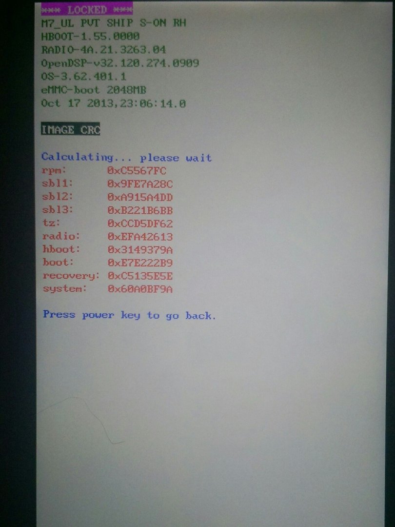

Mit zurück gesetzt meinst du den Werksreset, oder? Nein habe noch keinen Werksrest gemacht, wollte ich eigentlich vermeiden. Werde jetzt alle Daten sicher und es dann mal ausprobieren. Hier die Screenshots vom Bootloader

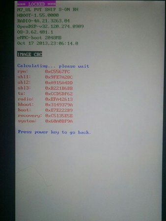

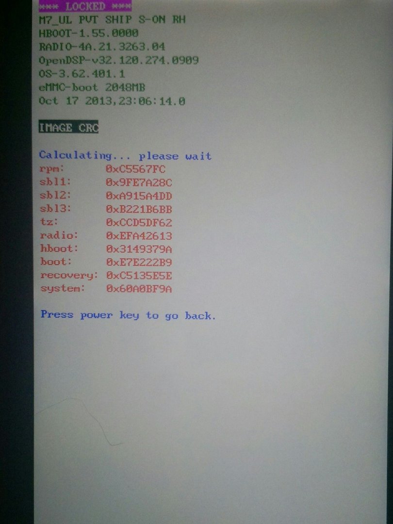

Sorry das sollte das zweite Bild werden.
Also das Problem besteht auch nach einem Werksrest weiterhin. Ich werde das Gerät wohl doch einschicken müssen.
